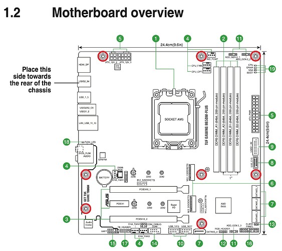

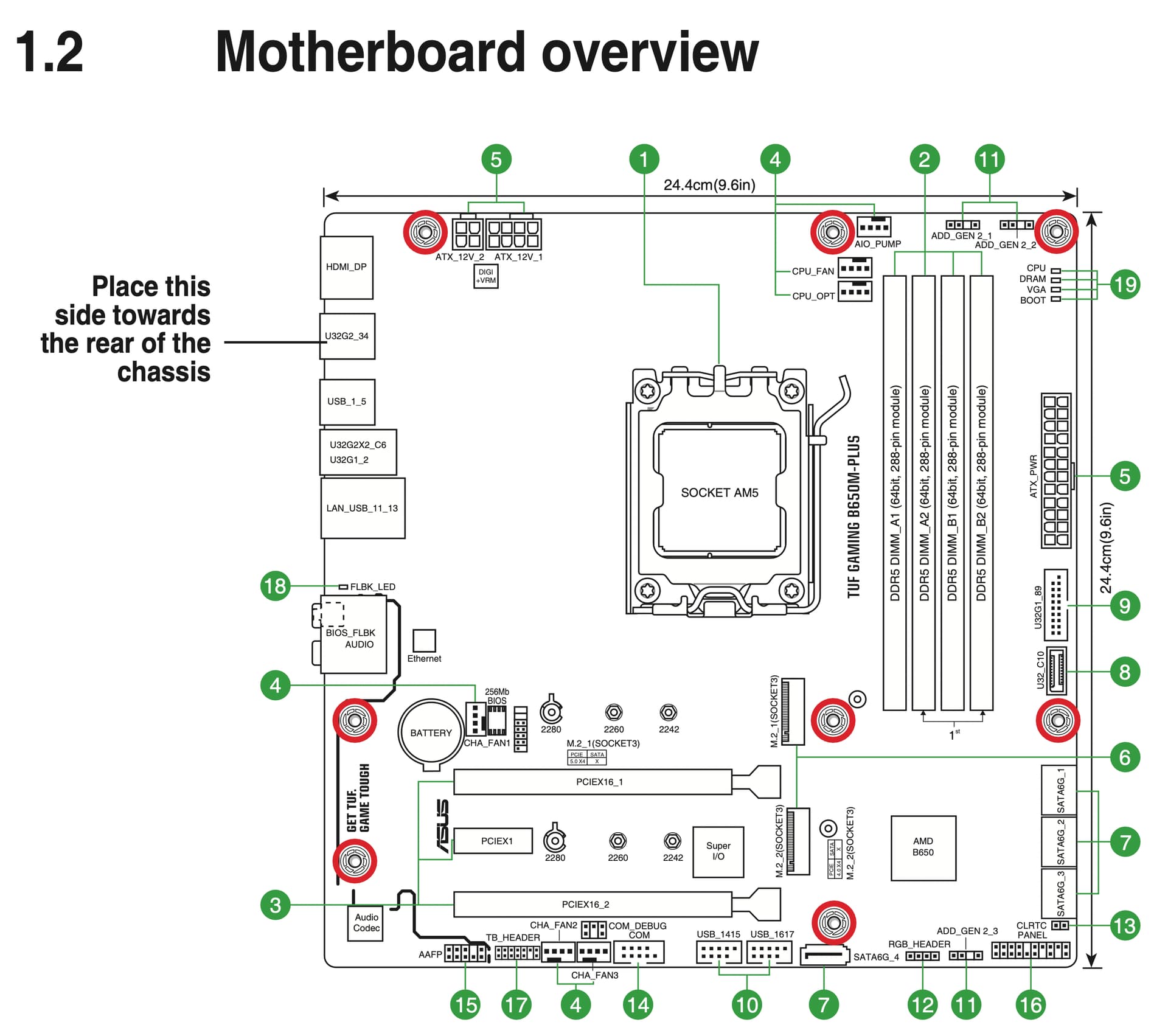

Нашел на мать доки, там с питанием от БП все банально: на мать 24 пина и на проц на ней же 8пин+4пина. И всё.
Внешних дисков и сидюков )) у меня там не планируется.
Потом на мать видимо еще вентиляторы цепляются, питаются уже от неё.
Вот такая, где №5 там питалово:
Ну еще кулер проца, 155мм мною взят. Но такой вроде в любой корпус лезет.

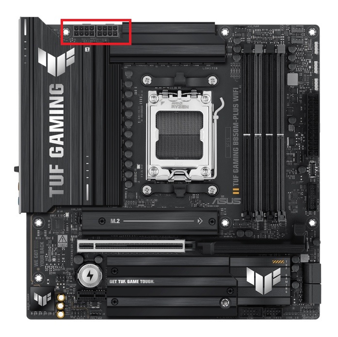

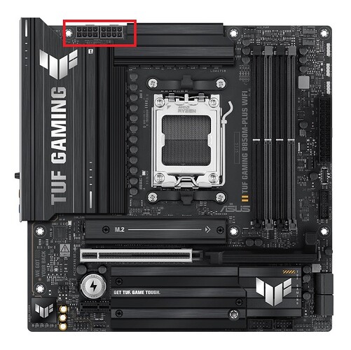

Или же такая
В смысле только 8пин подключить, а 4пина слева оставить?..(см картинку матери выше) была такая мысль, но чета решил по феншую чтобы, поменять БП.
Дык и на БП вроде 2Х8 было?
Не, там 2х4пина == 8пин. Я пощщупал )) там два 4х пиновых вместе соединены, можно их разнять.
Но вот второй половинки, то есть ещё одного 4пинового и не хватает.
Для попробовать ИМХО можно было бы и эти 8 пин только подключить, а на постоянку как-то некошерно.
