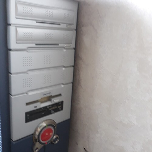

Мне нужен простой угрюмый корпус, жэлезный с 2-4 вент штобы. А везде весёленькие такие, стекляннные, с подсветками, обхохочешься. Будем искать™
у санрайза эти корпуса были очень удачные, два вентилятора, крышки боковые просто одеваются, верхняя одевается и фиксирует ВСЁ одним винтом с насечкой, откручивается руками
На Авито возьми старый, еще не из фольги, 500-1000р
