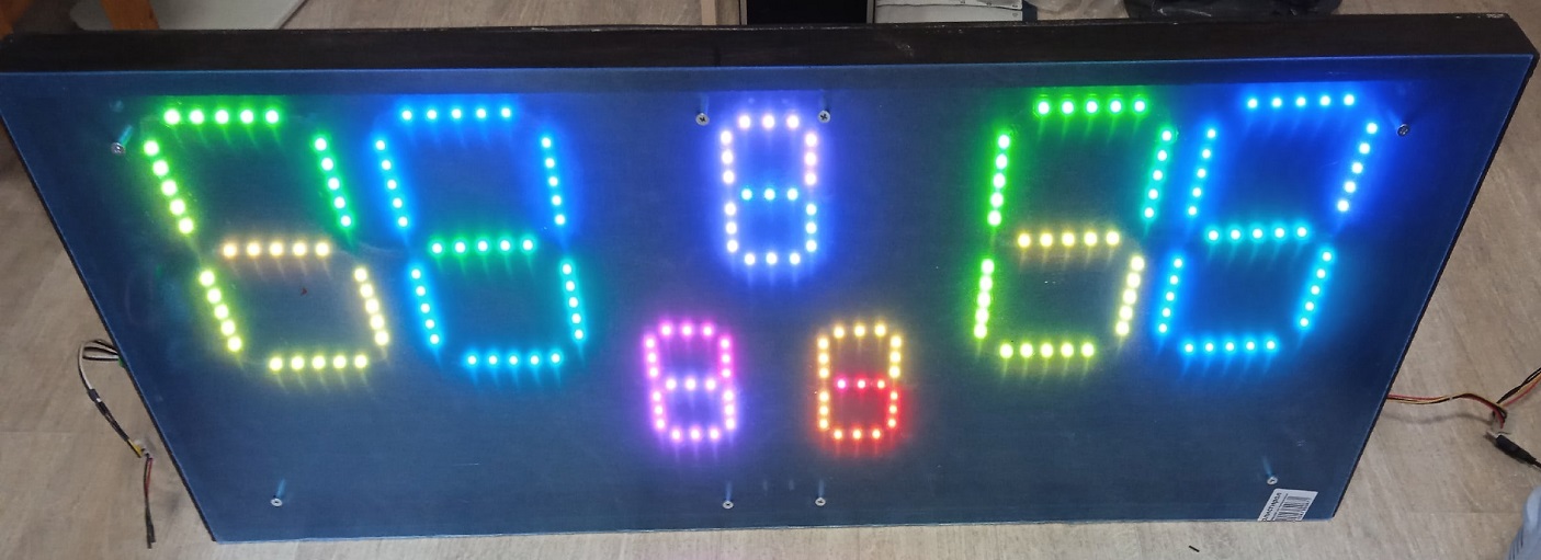

Собрал табло на адресной светодиодной ленте WS2812B. Фото прилагаю.
Люблю собирать устройства, но в программировании пока что не силён, поэтому хотел спросить у знающих людей.
Хочу реализовать управление устройством через приложение на android смартфоне. Даже не нужен большой функионал, лишь бы можно было изменять каждую из цифр в отдельности и может если получится, то менять яркость и цвет символов.
Дорогие знатоки, подскажите, пожалуйста, какую библиотеку и как можно использовать. Каким образом я могу реализовать управление через приложение? На данный момент научился лишь включать несколько светодиодов по отдельности, задавая им цвет и разобрался в работе программы “радуга”. Не знаю куда идти дальше для реализации задуманного функционала.

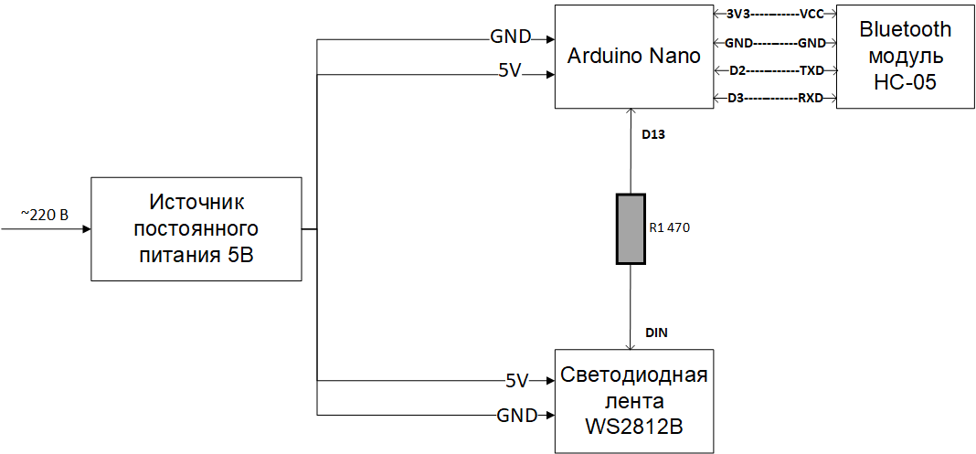

Компоненты: 1)Arduino Nano, 2) WS2812B, 3) HC-05, 4) блок питания 5В 8А
Большие индикаторы размером 5х10, а маленькие 3х6 светодиодов.
Простенькая структурная схема:

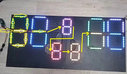

Путь прохождения сигнала:

Сначала программно выделить сегменты - семисегментники , выводить цифры, потом написать функцию типа tablo(8,8 ,8,8,8 ,8,8); потом мит апп инвентор2.

Как можно написать на каждую цифру без привязки начала к конкретному светодиоду? Ведь в коде всегда выбирается какой-то конкретный, который хочешь включить

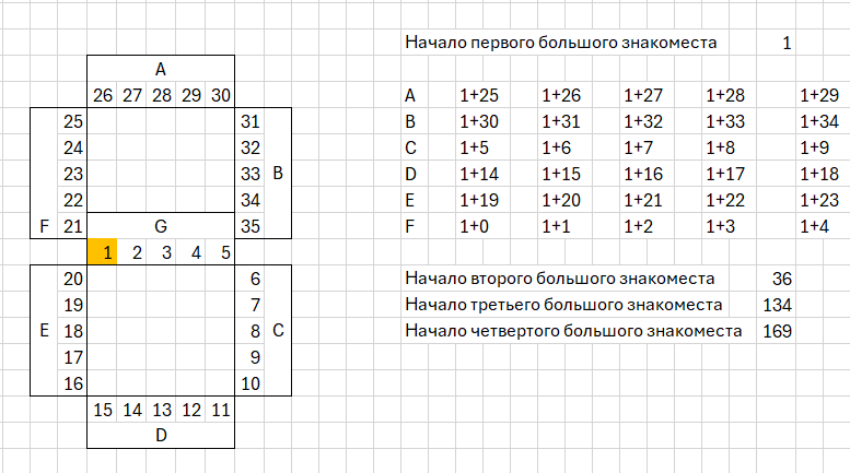

Наоборот, с привязкой. И это уже больше школьная математика чем программирование. Для начала вычислите в общем виде номер “входного” светодиода энной цифры.

Хорошо, я отсчитаю с какого светодиода начинается каждый из индикаторов.

Вроде правильно посчитал.
Для маленьких знакомест сами посчитайте …
Допустим надо зажечь сегмент A третьего большого знакоместа:
следовательно надо зажечь диоды 134+25, 134+26, 134+27, 134+28, 134+29 .
нет, писать отдельную функцию на каждый - типичная ошибка новичка. Надо писать одну общую функцию на все.
нужно задать как параметр - светодиод, с которого начинается цифра
почитай что-нибудь про функции в С, особенно про функции с параметрами
