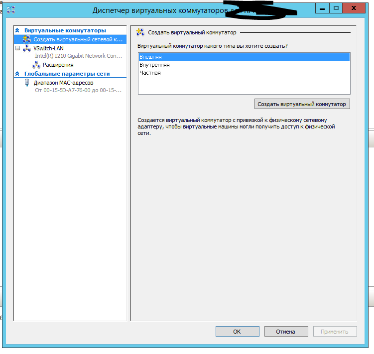

Я с hyper-v «по работать» успел. Там тоже можно гибко всё настраивать, но (почему?) привязка есть к физическим интерфейсам. Вот при установке hyper-v к каждому физическому сетевому адаптеру создается свой виртуальный switch, которыми уже можно оперировать в виртуалках. А вот как их отвязать (перевязать) не понятно… (

вот можно легко сделать виртуальный коммутатор и не привязывать его к физическому адаптеру
Это другое поколение Hyper-V, так то )))
В 2008м первое поколение использовалось, там просто нет такого ))

А вообще, если стоит задача перенести виртуалки, то это делается через Экспорт/Импорт. Причем сначала на рабочей виртуальной гостевой машине в настройках отключается сетевой адаптер (даже можно удалить), ставиться галочка “не включать при подаче питания”, выключается, делается экспорт.
Файлы переносяться на новый хост, там делается Импорт, настраивается сетевуха, включается виртуалка, настраивается адресация сети внутри виртуалки сетевухи нужная, ставится галочка автовключения.

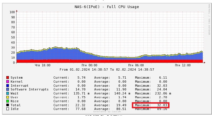

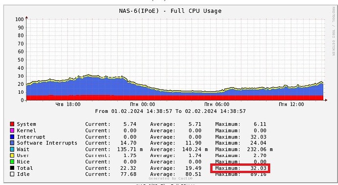

Это один из 5 самых загруженных серверов доступа. 800+ клиентов, 1,6 Гб/с в ЧНН.
Старенький однокаменный (Xeon) SuperMicro за 50 000 руб. ОС, правда, довольно свежая - Debian-10.
И вот нафига его апгрейдить на новенький за ~350 000 руб. И это (350тыс.) ещё довольно скромненький новенький сервачок..
