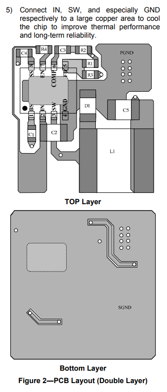

Подача напрямую напряжения от авто, на платы ардуино, не такая хорошая идея совсем не потому, что там в бортовой сети автомобиля, что то твориться, а потому что на плате стоит линейный DC-DC, и все “понижаемое” на нем и рассеивается. А импульсные DC-DC работают иначе, но тут не об этом. Я о том, что выбор надо подкреплять теорией, а не методом тыка.
По моей второй ссылке да, там какойто naname чип, все может быть. А вот с первой работают отлично на даче и при -25, в них стоит MP2307, неплохой чип, вот кусочек из даташита:

Я к тому что на али тоже бывает всякое, если осталось то чудо что при -10 уже не работало гляньте что за чип там стоит?

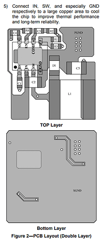

Ну и о пять же я не просто так вам советовал делать свою плату, китайцы зачастую делают платы, особенно серийные и дешевые, по принципу “и так сойдет”, а надо обязательно читать даташит и смотреть как рекомендует делать плату производитель чипа, вот например рекомендации для MP2307:

Поэтому собирая поделку на модулях вы получаете набор косяков от всех плат в одной. Повторюсь для макета нормально, а вот для того чтобы ставить кудато лучше разработать свое, благо сейчас есть выбор и программ для разработки, и изготовителей плат. Ну это так на будущее , как прототип заработает.
