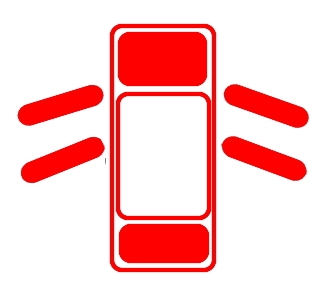

Да вот проблема в том, что это часть графики (и не главная). Статус зажигания, статус сервисного режима, статус севшей батарейки, статус охраны и тд (т.е под большинство своя иконка)
UPD. может проще таким методом Преобразуем изображения и GIF анимацию в код для Arduino / Хабр
Не знаю, машинку рационально сегментником делать, вариантов то при 6 “дверях” ого-го! 222…
Ща нарисую своё виденье мафынки :slight_smile:
7 сегментник однака получился… оказывается 7 сегментник это 8 сегментник.
Обидно. Просто дисплей именно что графический, а не символьный. Да еще и олед. Хотелки мои знатно урезались. Но поэкспериментирую. Будет хоть какой то результат - обязательно поделюсь (для критики и поучений).
Так в том и прелесть, что графический - форма, вид, количество сегментов какой хошь. Просто всё упирается в фантазии художника :slight_smile:

Это нарисовал уже с учетом новой (для меня) информацией. Да, хочу поэкспериментировать без всяких кривых Безье, просто статичными. А пришел я с мыслями чуть ли не в 3д исполнении, аля мерседес выше)
