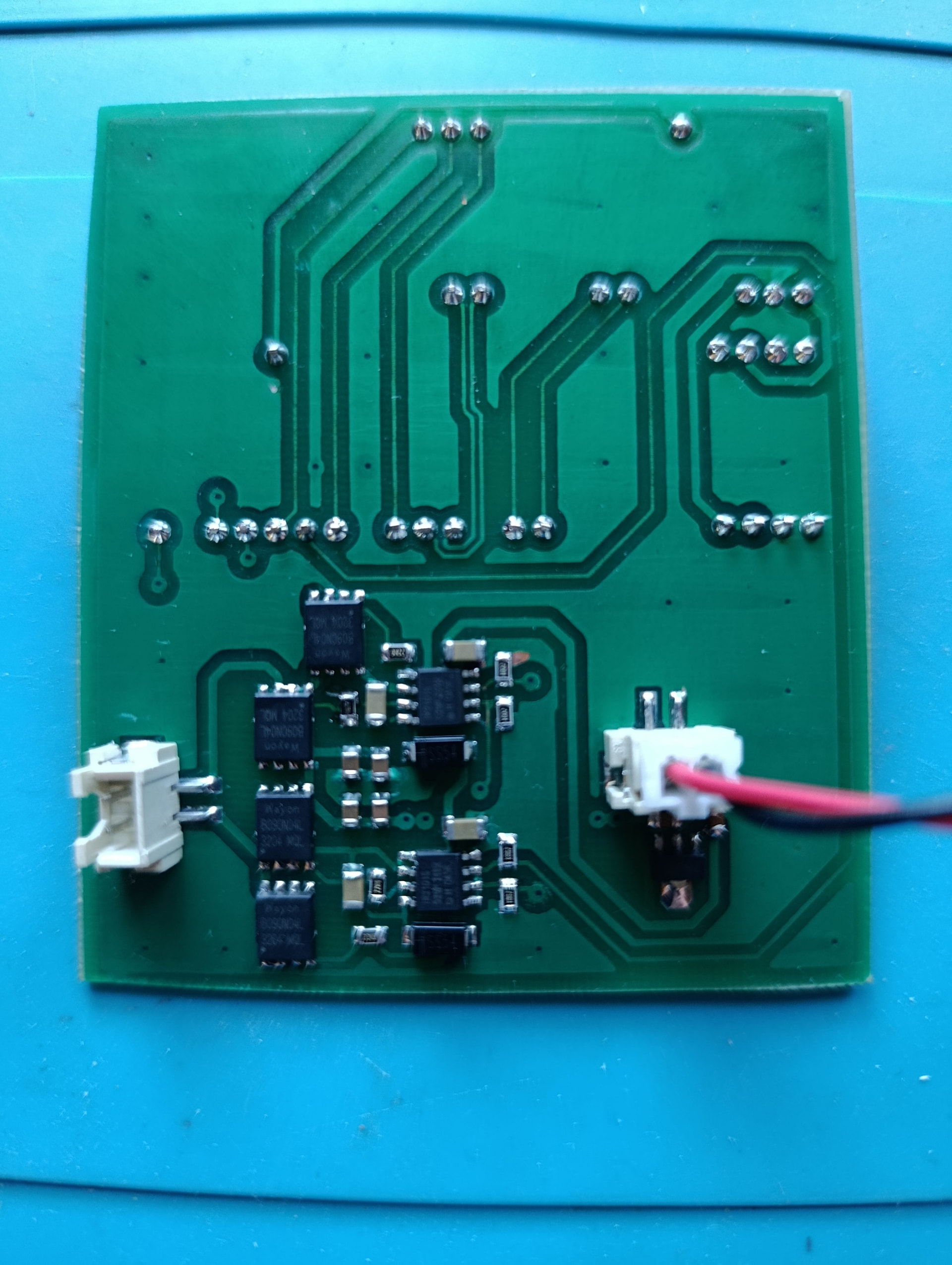

Что во всех подобных видео показывают изготовление какой-то хрени, которую быстрее и проще сделать ЛУТ`ом. Пусть покажут двухстороннюю с металлизацией и маской.
Вот для примера вчера за день собрал:
