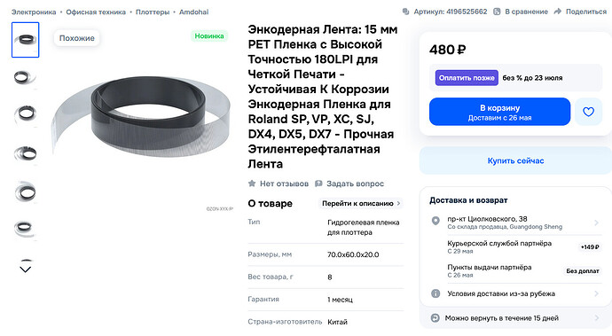

Вот такая лента подойдёт? 15мм шириной х 2,7м, как я понял.

Она шириной 15мм?
То есть искать, как я понимаю, нужно - шириной 15мм, длина не важна, 180 LPI. Так?
https://www.ozon.ru/product/enkodernaya-lenta-15-mm-pet-plenka-s-vysokoy-tochnostyu-180lpi-dlya-chetkoy-pechati-ustoychivaya-4196525662/
Пойдет?

Вот такую заказал: https://www.ozon.ru/product/enkodernaya-lenta-15-mm-pet-plenka-s-vysokoy-tochnostyu-180lpi-dlya-chetkoy-pechati-ustoychivaya-4196525662/

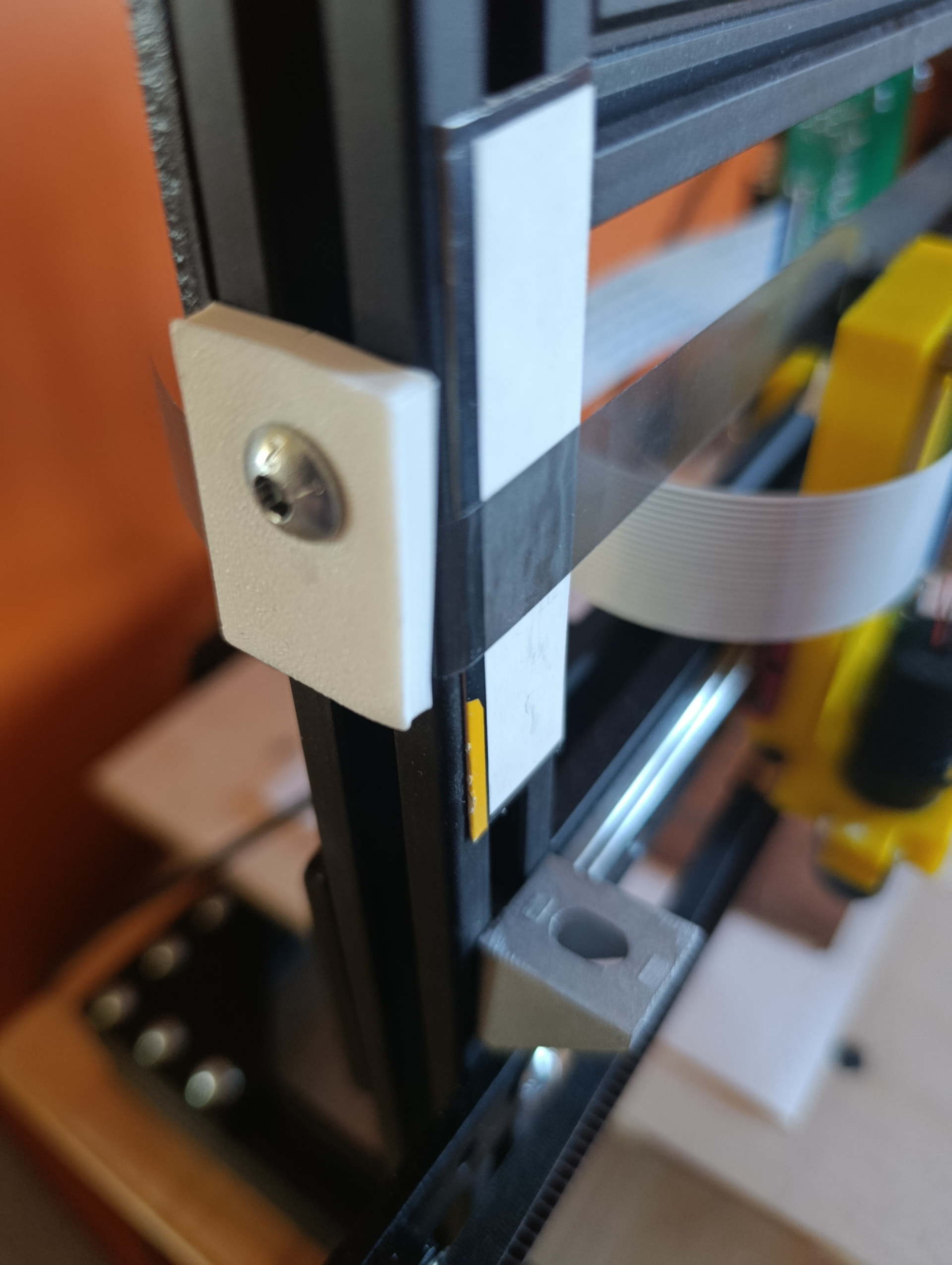

А как её крепить? На струйном принтере у ленты пазы вырезаны для крепления, а эту как?

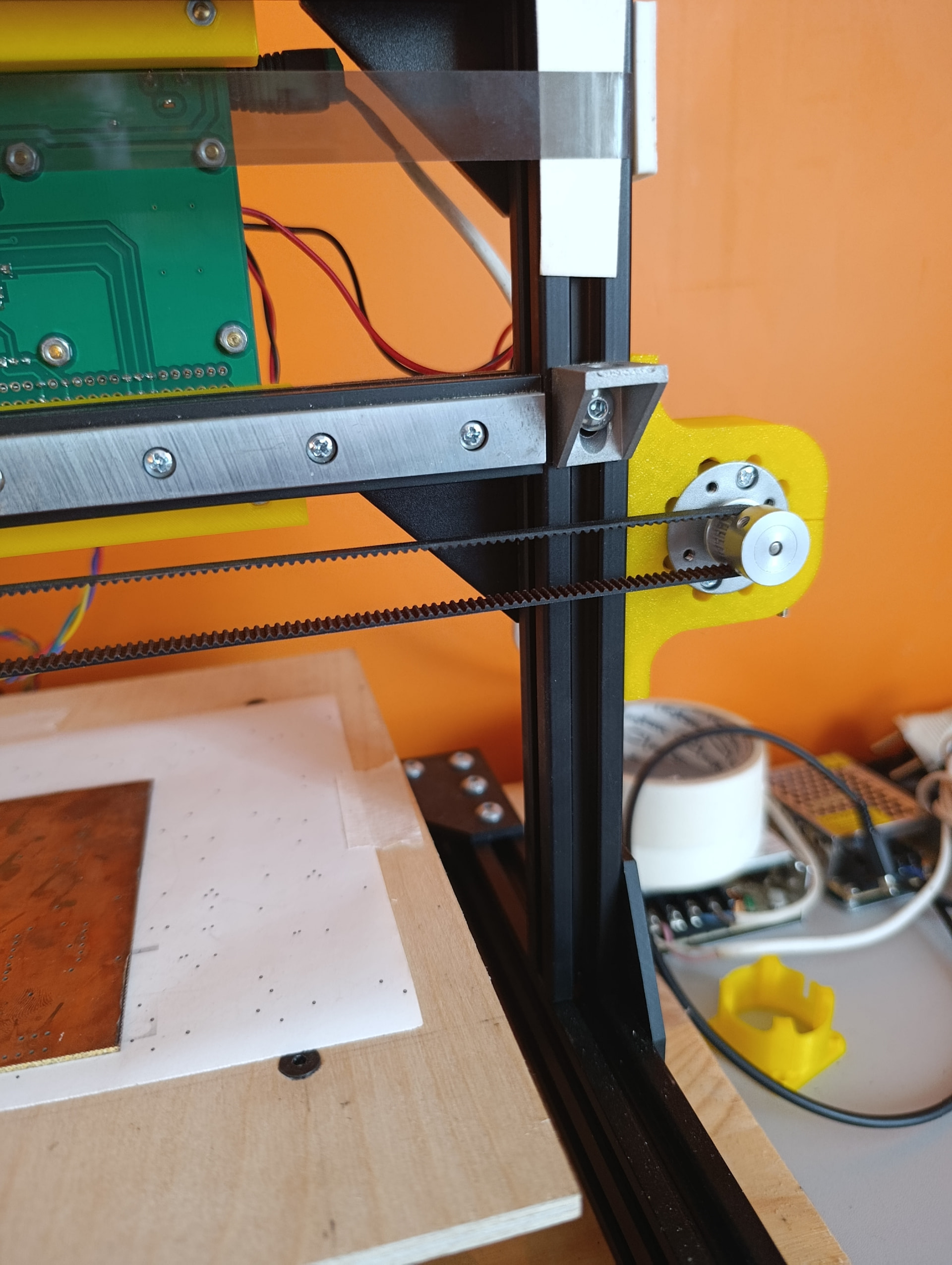

Вот двигатель - это боль. Очень нужен двигатель, который не будет залипать на полюсах. Иначе не получить точного позиционирования перед печатью. Во время печати правда пофигу, любой пойдет. Если движок липнет, можно конечно руками позиционировать. Но не очень удобно. А перед покупкой в интернете непонятно как он себя ведёт. Ну и от софта зависит. Если будешь hldi host использовать, там софт “отпускает” движок после достижения координаты. А в LPP пытается удержать. И “липучий” движок начинает так мерзко пищать и дрожать.

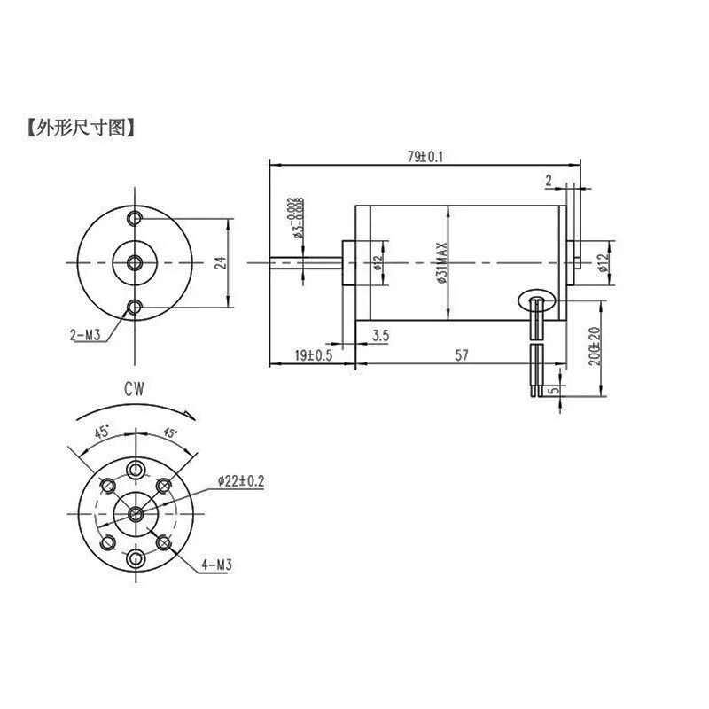

Я штук пять перепробовал. В общем всякие 555/775/875 барахло в этом плане. Самый чёткий мотор для установки это:
https://aliexpress.ru/item/1005003482195922.html
на 12 В и 3500 оборотов. При этом питать его 24 В и настраивать ШИМ чтобы не грелся и плавно ездил (это в софте для компа предусмотрено).
Народ по разному крепит. Я не парился и просто пару квадратов распечатал и болтами притянул к слоту.
Да, на всякий, вал у движка выше 3 мм. Я ставил шкивы на 20 зубов. Это стандартно для всяких готовых натяжителей, что на Али продают.
Ремень хороший такой:
https://aliexpress.ru/item/1005003301991078.html
Понял, ремень заказал. Спасибо!
А вал у него сколько? Не пойму… Тоже 3,17мм ?
Какую шестерню использовал (можно ссылку?) для такого мотора?
С внутренним диаметром в 5мм, наверное, не подойдёт?

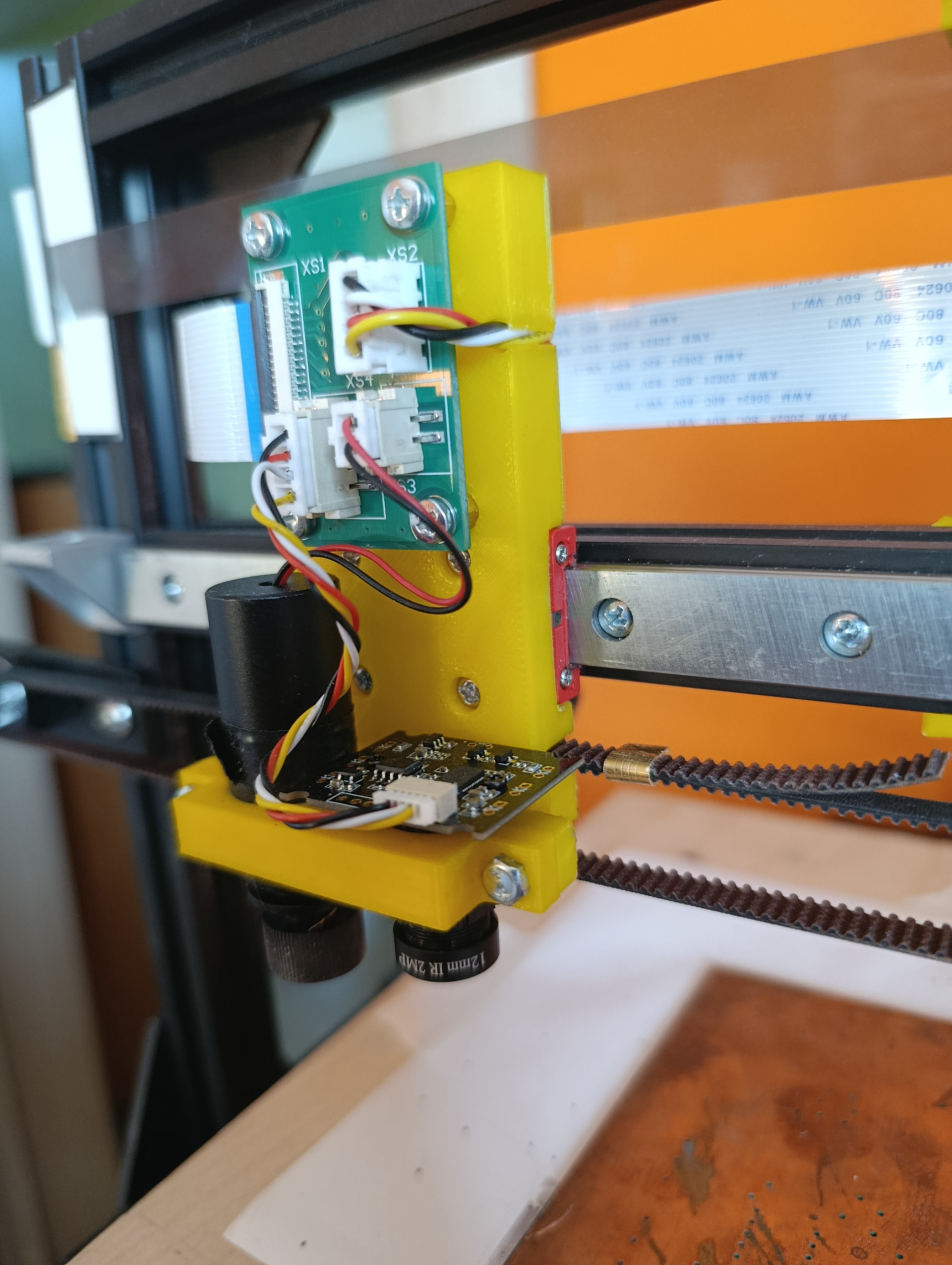

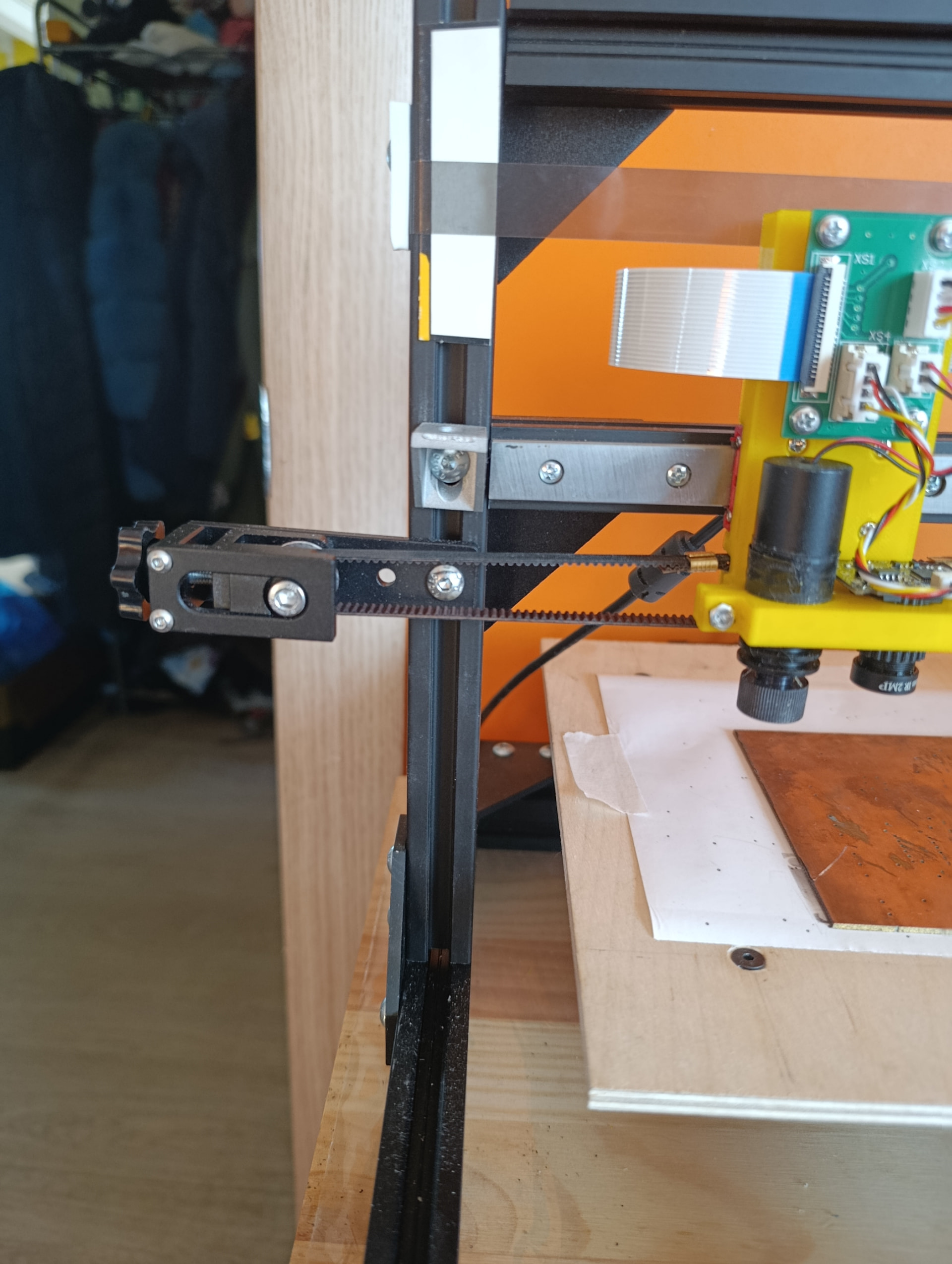

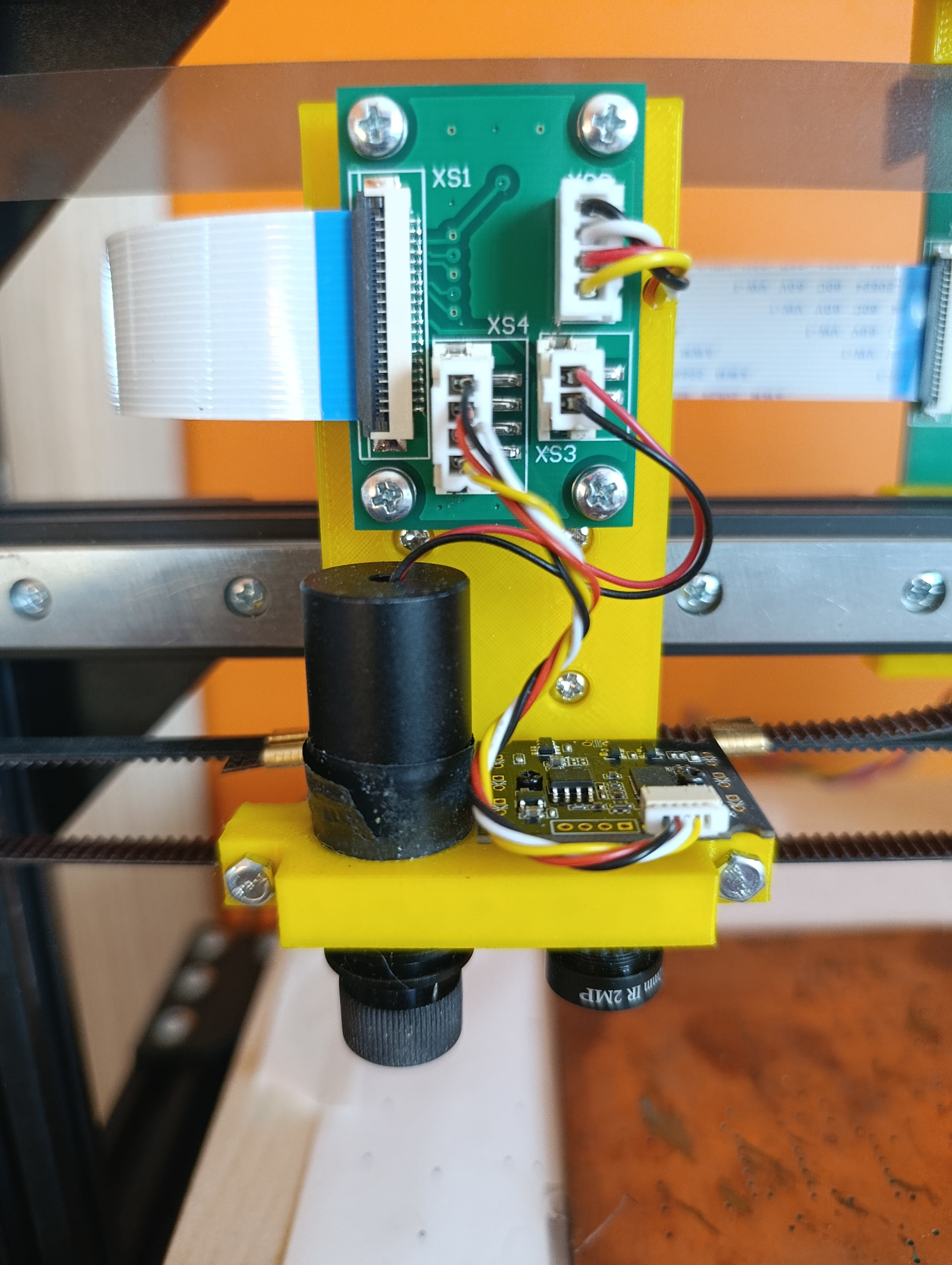

И еще большая просьба: Можешь с разных ракурсов сфотографировать как у тебя закреплена каретка/корпус лазера/энкодер/плата энкодера и тп.?

Ты же чертеж смотришь, там же написано. Да и я выше писал. 3 мм у него вал. Шкив такой брал:
https://aliexpress.ru/item/1005010586356385.html?spm=a2g2w.orderdetail.0.0.2cbc4aa60vem46&sku_id=12000052903271778
Огромное спасибо! Появилось представление как это все крепить у себя. :slight_smile:
А высота вертикальных стоек у тебя какая? Я заказывал для них профиль в 250мм. Сейчас вот думаю - не маловато ли?
И что за шлейф покупал (16 пиновый который)?
У меня тоже 250 мм, нормально
У меня шлейф 20 pin. У многих 20, чтобы все сигналы нормально передать:
