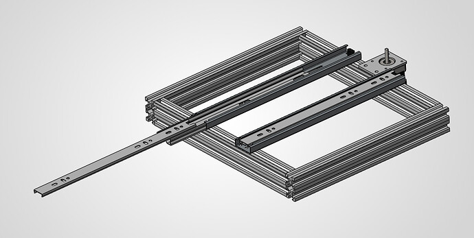

- Мебельные шариковые направляюще будут для движения стола по оси Y.
Вроде бы ничего не забыл.
Не считая электронной составляющей (плат управления, БП и тп) - всё верно? Или еще что-то нужно?
- Защитные очки!
А привод стола чем будет ? Ремень ? Винт ?
Концепция то есть какая, как будет привод стола выглядеть ? Если просто две направляющих, а на них стол, то тяжело потом параллельность межу ними получить, чтоб стол не закусывало. И перпендикуляр к оси Х трудно выставить. Ну или смириться с тем, что “чуть чуть все же не попадает”. Хотя, если сверлить после засветки - пофигу.
Если тот двигатель, что я советовал, - так и не найдешь. У него 22 мм между винтами крепления. Могу скинуть STL крепежа. Напечатаешь сам.
Кстати да. Фокус настраивать лучше в очках.
Хорошее замечание! Какие посоветуете?
Я решил, что ремень проще.
Почему сложно? Благодаря конструкционному профилю, думаю, проблем с параллельностью/перепендикулярностью и тп быть не должно.

А не проще/дешевле за основу всей механики взять какой-нибудь старенький 3Д-принтер - “дрыгостол”? Есть наверное и такие проекты?
Управление головой да, для скорости переделать с шаговика на DC мотор, электронику, вероятно, проще заменить полностью. Но рама, ось Y со столом, частично ось X, блок питания - всё остаётся.
