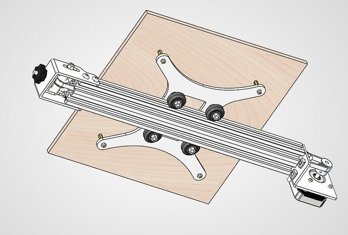

Станок для экспонирования фоторезиста (строю, недострою :) )
От принтера только столик подойдёт и нижняя рама. Если собирать это из отдельных деталей, то 3-4 тысячи получается. Если купить принтер тысячи за три, то в принципе выгодно.
Да любой из готовых на шаговых(типа есть прошивка) или же перенести коллекторный на край оси :slightly_smiling_face:
Понятно. Т.е. по деньгам примерно одинаково выйдет. А дальше уже дело вкуса, кому что больше нравится - с нуля всё самому собирать или что-то доделывать/переделывать.
Странненько, ранее вы называли сумму в 15 т.руб. Да и сейчас камера, лазер и БП уже впритык.
А мы попросим @BOOM стоимости в сообщении #89 проставить. :slight_smile:
И ? ~15 т.р. это на всю установку надо. Заметь “примерно”. Ведь детали можно покупать разные. Например лазерный диод можно взять за 2 т.р. или за 450 р.
Речь в цитируемом тобой сообщении шла про стоимость столика, который можно взять от донора-принтера, вот такая конструкция:
Стоимость её ~ 3-4 т.р., если собирать самому из деталей.
По сути от принтера можно взять ещё нижнюю раму и боковые стойки. Больше нечего.
Ну блок питания уж ещё добавим. Я так и понял, что речь о стоимости деталей, которые можно взять от принтера. Соответственно если он достаётся тысячи за 4, то это норм.
Я уже примерял свои направляющие.
Планирую сделать так: обрезать выдвигающуюся часть, оставив сантиметров 18 для крепления фанеры самого стола. Она сможет «заезжать» обратно. Так как направляющие у меня 50см - укорочу сзади до 36-40см - этого вполне хватит (тоже примерял уже).
По деньгам:
На профиль (+гайки/болты и тп), ремень, направляющую для каретки, лазер (и к нему), в общем всё кроме электроники - ушло у меня 9500р. В том числе коллекторный мотор и заглушки для профиля 20х40. Шаговый двигатель Nema 17 у меня был.
Сверху плюсуйте камеру (это 1000+) и электронику (пока не знаю во сколько обойдётся).
Второй день в раздумьях - пилить имеющиеся уже у меня мебельные направляющие (500мм) или потратить ещё 250р и ничего не пилить?

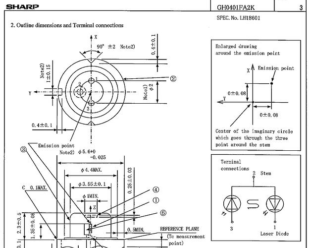

@Ljubitel , скажи пожалуйста - я правильно понимаю, что лазеры УФ все с одинаковой распиновкой? И подключаются всего 2 вывода из трёх: на 1 минус, на 2 плюс (он же является выводом «корпус»), а 3 не задействован. Так?
А это с озона картинка, у нее третий вывод предлагается на минус )):
Нет. Надо смотреть даташит на конкретный. Обычно третий вывод это от фотодиода. В установке он не используется.
