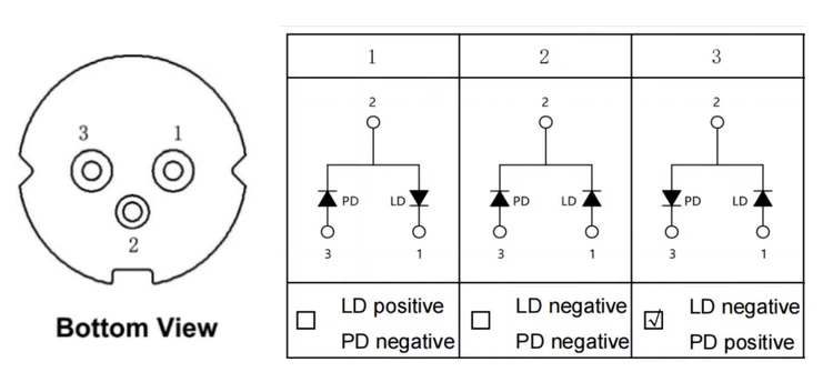

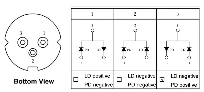

Нашёл документацию на 150 мВт лазер: https://ltt.by/pdf/laser-diode-datasheets/SLD3236VF.pdf
Я так понимаю LD - Laser Diode, а что такое PD?
можно тут глянуть
Я всё равно нихрена не понял. Понял только что PD это какой-то фотодиод в том же корпусе. Но зачем он нужен и почему не используется в установке - не понятно.
Он используется для обратной связи/контроля мощьности диода, в простых системах часто не используют, откуда проблемы с частым выхожом из строя лазерного диода.
