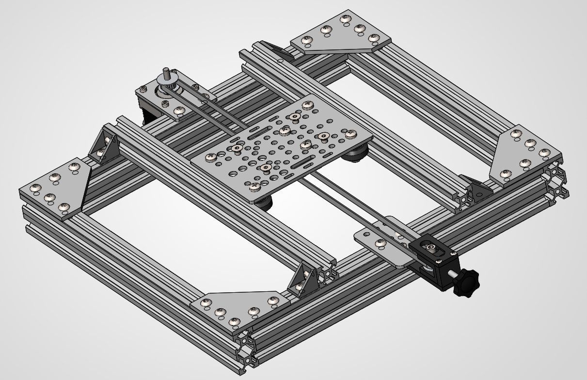

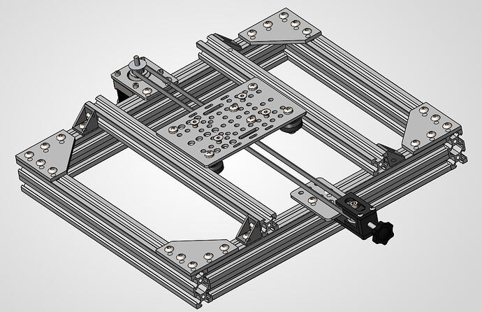

Вопрос по механике:

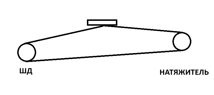

Вчера примерял как расположить “стол” и ШД с натяжителем. Получается не очень соосно. Это как-то влияет? Нужно будет соосность выставлять или “и так сойдёт”?
Соосность примерная (думаю лучше будет, просто пока не все детали приехали):
Натяжение ремня:
Расстояние между осями ШД и НАТЯЖИТЕЛЯ (тоже пока ещё не приехал) ~35-36 см.
Заказал другое крепление для DC-мотора, хз подойдёт ли (но хоть отверстие центральное 13 мм). Хотел из алюминия 2мм согнуть, но подумал что при натяжении ремня его может выгнуть и не стал (а может быть и не выгнет?).
Напечатай
Там не нужно сильное натяжение ремня.
По поводу стола - соосность не влияет, стол движется в одну сторону и с одинаковой скоростью. Расположи ролики в другой плоскости

Да, так расположить я тоже думал. Покумекаю ещё. Главное понял. :slight_smile:
А у тебя в этой плоскости как ремень к подвижной части «стола» крепится?
Сейчас уже никак не крепится. Это был первый вариант. Сейчас переделано по другому. А крепился тоже напечатанным элементом.
Ну может у знакомых есть.
