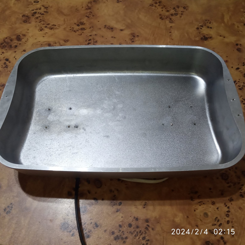

Светодиодная подсветка рассады/ водяное охлаждение COB матриц
Исходные данные. Две светодиодные матрицы по 50 Вт прикреплены к сосуду из алюминия 1,5 кг весом, в который налито 2 литра воды. Температура воды 48 градусов максимум, за четыре часа испытаний. Температура внутри квартиры 27…28 градусов. Что ещё нужно?

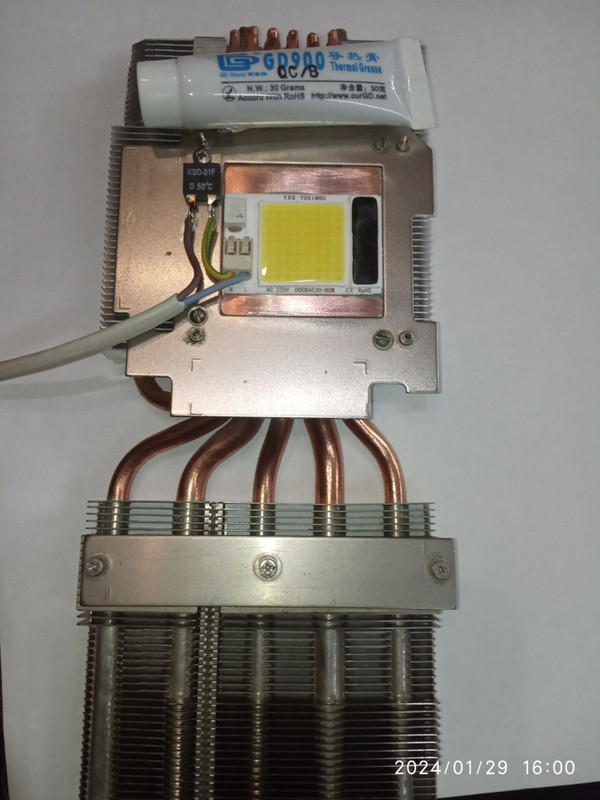

COB матрица 80 Вт на керамической подложке, на радиаторе видеокарты.
Опять реклама пасты? Какашка ,кстати, сохнет за полгода.
У меня 2…3 года не сохнет. Не реклама. Инструкция. Я на такую пасту ставлю радиаторы, она не дорогая и приемлемо надёжная. КПТ-8 лучше будет?
Наверно так же от производителя зависит. Старые запасы ещё в алюминии (вроде питерская) для меня лучше. А так MX-4/2.
Поддон лЮминевый, немножко шлифанул болгаркой(диск с зернистостью 120) и потом прошёлся шкуркой мелкой в ручную.

Обратная сторона поддона. Дно просверлил насквозь.
Сейчас эти светильники, будут использоваться как освещение рассады. Дикие пульсации 100 Гц у света. Потом, планирую перевернуть/переустановить матрицы внутрь(белые на 4000…5000К). Питать матрицы постоянным стабилизированным напряжением(порядка 210 В). В быту планирую эти светильники использовать как освещение мастерской.
Пытался автотрансформатором включить трансформатор (первичную обмотку) + диодный мост с конденсатором большим, пока не получается.
Мощность матриц 80 Вт прыгает до 100…120 Вт или вообще не зажигаются при 150 V DC(если от средней точки питания брать, автотрансформатором).
