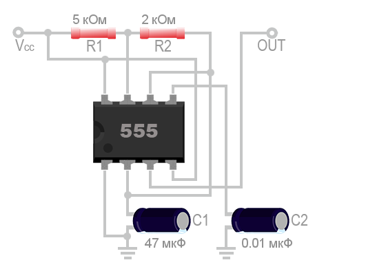

Хотите поржать, могу подкинуть материал. Я сегодня не сам ею занимался - внучка развлекалась:
А она у меня девочка основательная, меня спрашивать не стала, полезла сама в cети искать как её считать. Нашла калькулятор, который ей насчитал R1=1Ω, R2=15kΩ и C1=47µF. Ну, она так и собрала!
Прихожу с перекура, а она мне в ужасе - «ничего не мигает, зато микросхема греется так, что я палец обожгла». Дым, правда, пойти не успел - вовремя выключила. Вот такие они - российские онлайн-калькуляторы бессмысленные и беспощадные ![]()

подёргал я этот калькулятор, странный он какой-то

R1=1Ω
соединяет питание и разрядный ключ, так что не удивительно, что там что-то греется
И я ж про то же. Но автор калькулятора каков! Орёл ведь!
