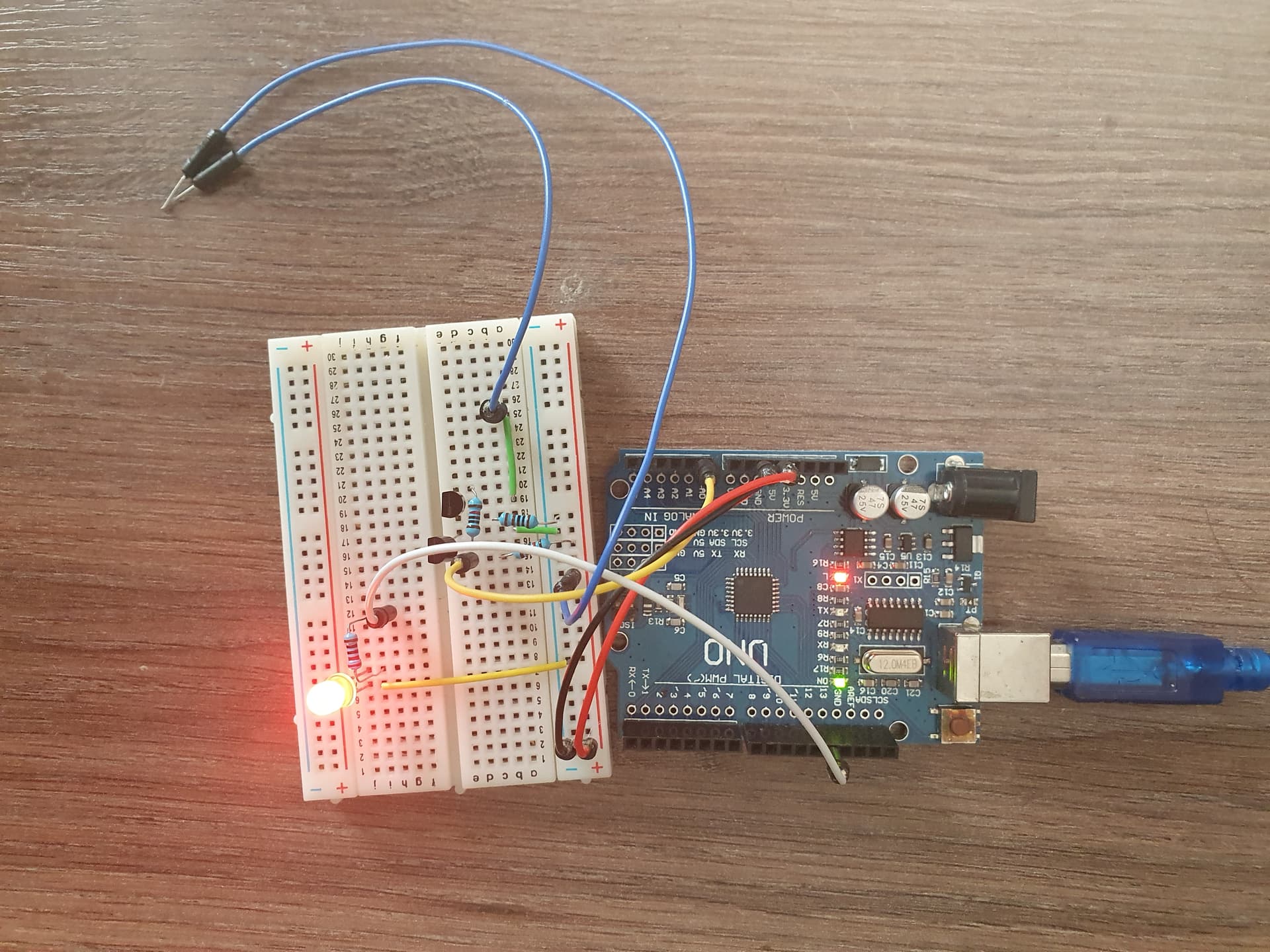

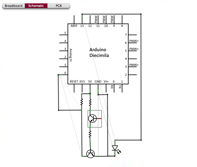

Touch switch на двух npn-транзисторах и Arduino
ты не поверишь, хотел показать картинку с 20ком резисторами в конструкции, даже на 20 ком весьма ярко
да. в этом топике утверждается, что это ошибка и она вызвана тем, что в некоторых моделях ардуин до версии 3 уже есть встроенный резистор на 13-м пине
ты транзисторы перевернул? заработало?
Хз, я не ардуинщик. Но если там итальяшки решили светик на 13 пин поставить, наверняка ограничение тока предусмотрели. Я про общее решение. Надумаете через неделю пин сменить и 3,14зда ардуине без этого резистора
Я вроде сразу сказал, что на 13 пине сидит светодиод на плате, обозначен буквой L. И резистор к нему прилагается. Но он именно на плате, а не в чипе.

Так может заработать
https://pikabu.ru/story/sensornaya_knopka_na_dvukh_tranzistorakh_za_4_rublya_5394310
Заработало! Всем большое спасибо!
Понять бы ещё, как оно работает :smile:
да тут и понимать нечего, наводка 50 герц окрывает первый транзистор на 10мс, открытый транзистор открывает второй транзистор, на входном пине сигнал инвертируется, скетч не смотрел совсем

Надо сказать, что у автора статьи схема вполне могла работать.
В реверсивном включении у транзисторов падает бетта, но все вполне может фунциклировать особенно в режиме микротоков.
Не знаю ставил ли автор статьи задачу намеренно загрубить усиление, т.к. при определенных номиналах и размере сенсорной площадки такая схема может быть излишне чувствительна, когда у транзисторов бетта под 400.
Очевидный недостаток схемы - нет защиты от статики. В неявном виде ее могут выполнять резисторы верхнего транзистора, если у них мегаомные номиналы, вот и появляются микротоки в штатном режиме.
В общем, бывает что не так уж все в лоб и дело решают нюансы.
транзисторы средней мощности, думаю бэтта там в районе 100
