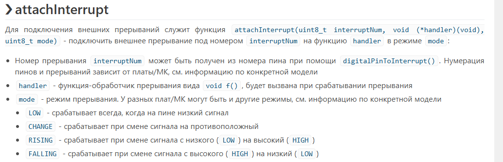

Следующий вопроос: А аргумент может быть HIGH?
До этого только про 25мА видел. 3 Вт на 5 вольт и к.п.д. 50% это ни как ни 200 мА а раз в 5 больше. А так да, с ног питание не вытянет. Я б для начала на двух n-p-n p-n-p построил.
Это прерывание для пробуждения на пине 2. Акселерометр запитан постоянно, он много не жрет и выдает высокий уровень при обнаружении пороговых изменений

Это всё, конечно, замечательно, но повторю вопрос: - А аргумент может быть HIGH?
Еще раньше задавался вопросом, а не поплохеет ли МК при включении каждый раз уже включенного светодиода. А тут у вас на каждом проходе сначало прерывание подключается и тут-же выключается :slightly_smiling_face: Но может это тоже норм. Нинаю, Но бесит.
И в догонку - никаких полумер!
Да. Странно, но компилятор не против такого аргумента и он работает, а “в догонку” - таймер подбирался опытным путем для корректного воспроизведения треков…
