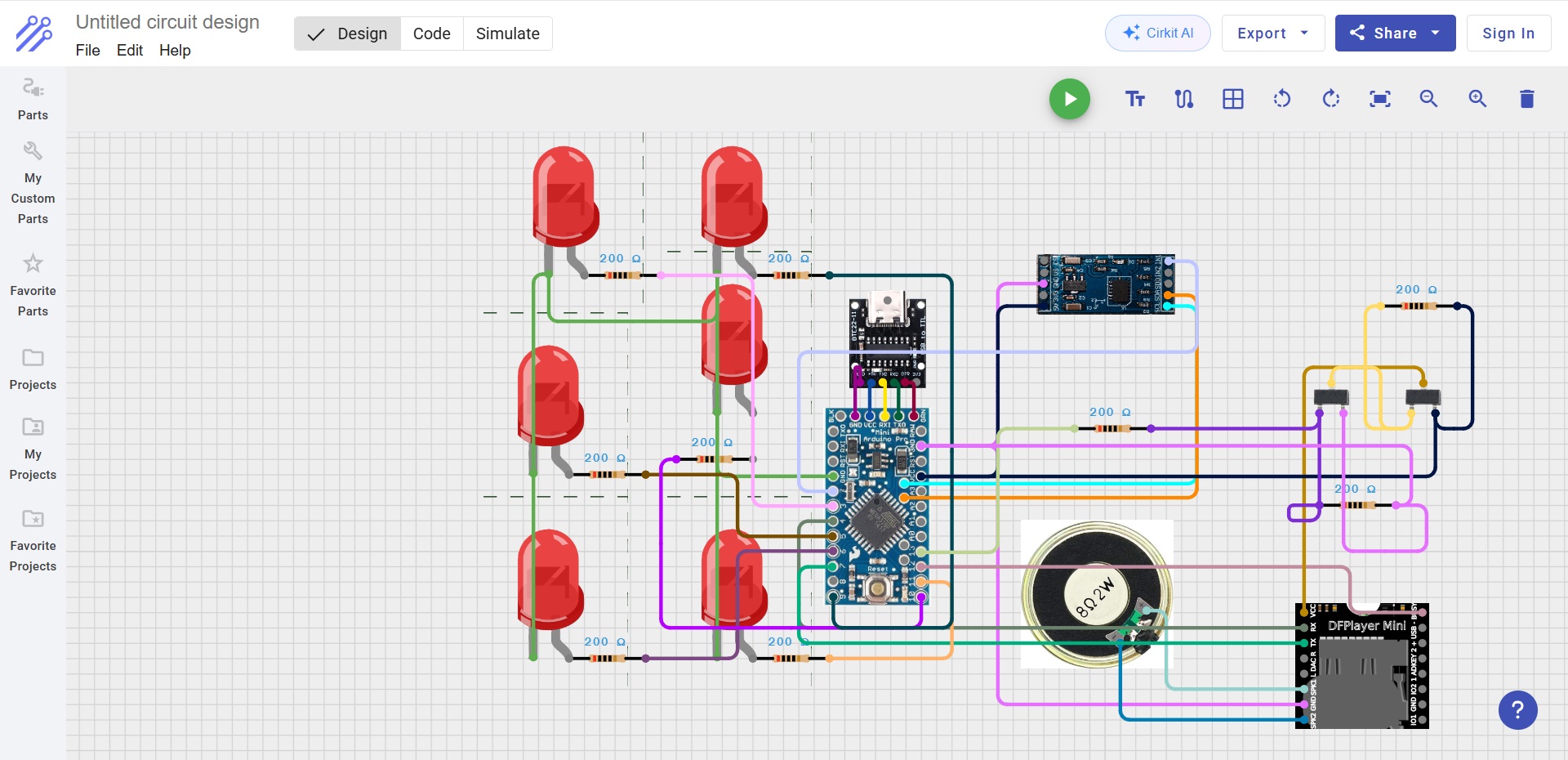

Во… родил схему в онлайн дизайнере для ардуин. Номиналы резисторов не понял как изменять….
И стоило этим заморачиваться? Такое можно и в голове держать. А если что то изменится? Ардуина тем и хороша, что можно импровизировать…
Вот этим – не стоило. Из Вашего наскального рисунка даже невозможно понять как транзисторы подключены. Не говоря уж про то, что провода разных цветов накладываются друг на друга так, что нижнего не видно, а потом он где-то выныривает.
Пока у Вас будут такие схемы, так оно всё и работать будет.
Это заметно. Вы всё держали в голове и всё прекрасно заработало.
Перерисовывать
Так и радуйтесь жизни, зачем Вы топик-то создали?
Вам виднее :slightly_smiling_face: А нам виднее, что про бузи(бикукле) вы ни разу не упомянули за 98 сообщений, ни в скетче не участвует(закоменчено). А сколько ещё таких “само собой разумеющихся”?
