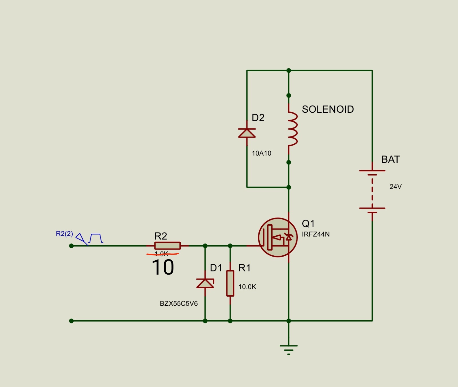

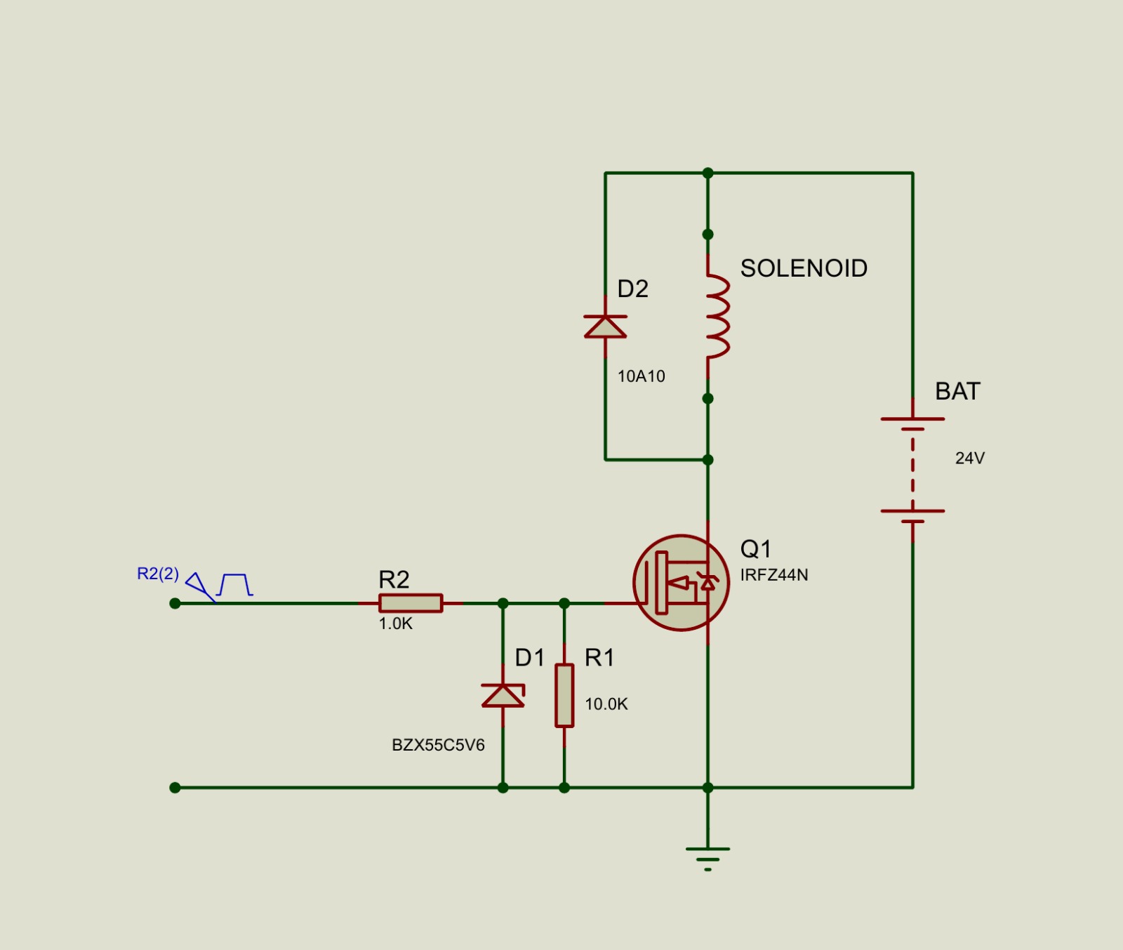

Хорошо.
Конкретно:
Вы выложили схему в сообщении №236. Но в этом сообщении к ней нет ни строчки пояснений.
Какой-то текст содержится в сообщении №235.
Но между схемой и текстом есть противоречие: в тексте указано входное сопротивление 1 кОм, а в схеме: 11 кОм. Чему верить?
Тем более, что в сообщении №237 (которое тоже написано Вами) ничего, что можно было бы считать пояснением к схеме, не обнаружено.
Хотелось бы, чтобы, уж если Вы что-то описываете, то было хотя бы понятно, какие надписи относятся к каким рисункам (для чего их надо располагать в одном сообщении), и между надписями и рисунками не было противоречий.
Вы сами понимаете, что к чему относится, но у читателя есть только написанный Вами материал, а заглянуть к Вам в голову и выяснить, о чем Вы думали, когда вставляли те или иные материалы, у него возможности нет.
Желательно понятно структурировать материал и проверять его перед публикацией на отсутствие внутренних противоречий.
Если этих правил не придерживаться, Ваша публикация вряд ли может оказаться кому-то полезной.

andriano, ты зря цепляешься к ТС. Это не тема, где излагается законченный проект.
хз где ты там читаешь 11к, 10 Ом там ТС в тексте написал.
Пока претензии скорее к твоей невнимательности.

Скорее, к моей непонятливости.
Вот, например, я этот набор слов:
сколько раз перечитывал, но так и не смог понять.
Так какое, все-таки, входное сопротивление схемы?
Он тебе еще раз написал
Вот в этом и беда…
Чувствую, ответа на свой вопрос я не дождусь никогда.
10 Ом входное сопротивление.
Можно вообще без него.
Когда я ее испытывал мне сначала посоветовали убрать входное сопротивление 1 кОм. Когда все заработало порекомендовали поставить 10 Ом
Опять врете?
По Вашей схеме входное сопротивление равно (R1+R2), и это никак не 10 Ом.
И еще, повторяю свою просьбу: размещать материал так, чтобы было понятно, что к чему относится. У Вас опять текст и схема в разных сообщениях.
Эти два сообщения имеют отношение друг к другу или нет?
Очень трудно воспринимать материал в таком беспорядочном виде, когда непонятно, что к чему относится.
Ну ты это, давай поточнее. Это сопротивление на постоянном токе. А на 100кГц будет совсем другое.
