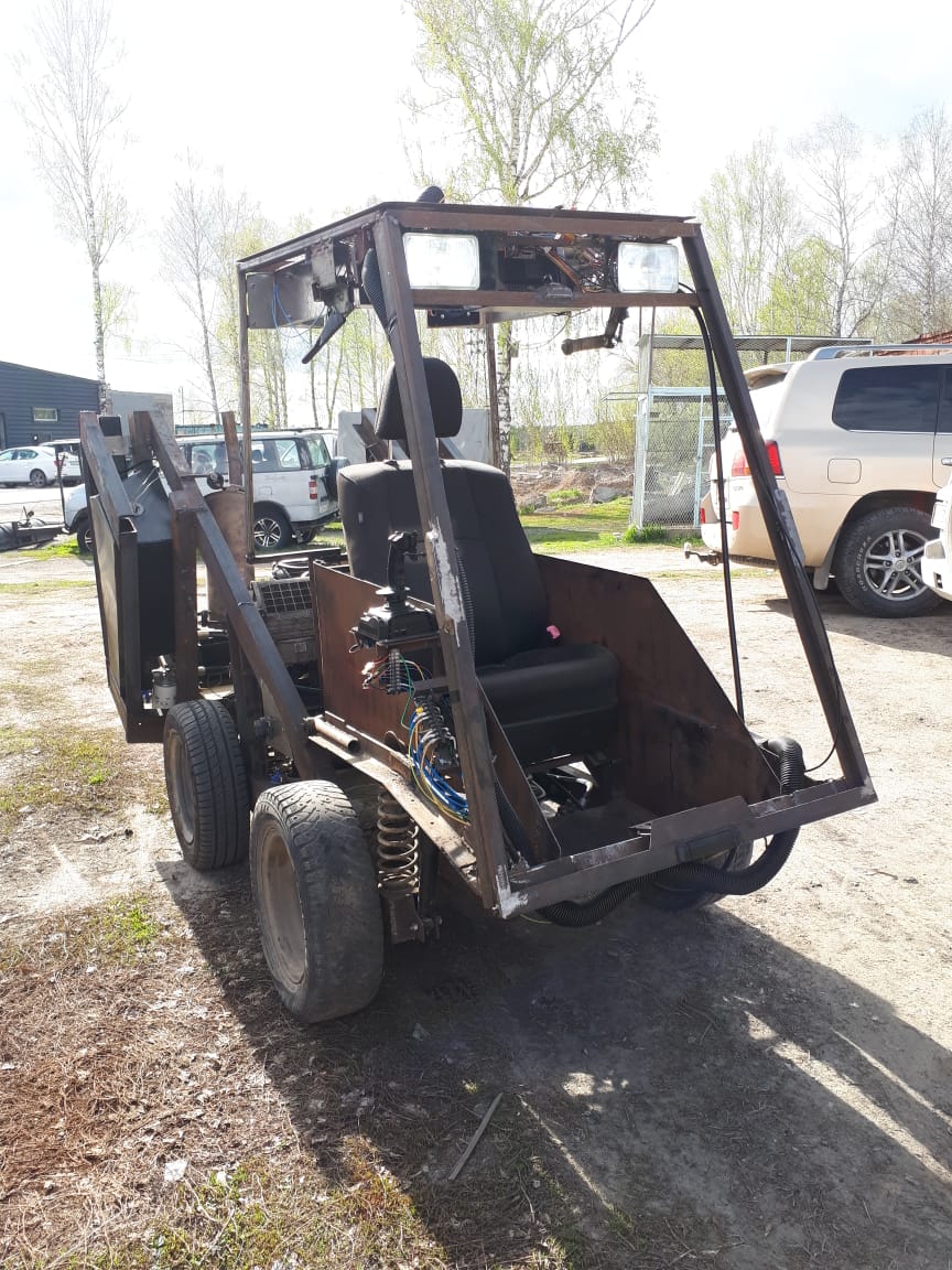

Всем привет!
Пока испытания на начал поэтому ничего не выкладываю.
Не думайте что забыл про то что обещал.
Кратко:
Сейчас заказал клапан аварийного сброса давления в гидросистеме, как раз по вашим рекомендациям.
Сначала хотел только электрическими ограничениями обойтись. Но подумал что если не электрика даст сбой. На такие случаи решил ещё гидравлику задействовать. Опять же как в самолёте ![]()
Вот жду когда прийдёт.
Пока жду заканчиваю разного рода мелочи.

Всем доброго времени суток!
Вчера проводил первые ходовые испытания.
Сразу скажу первый блин комом.
Начнем с того что гидрораспределитель нужно настраивать т к. Рабочее давление очень низкое. Но это не самое главное. Проехав круг примерно размером с маленький стадион у меня срезало 3 из 4 полуосей. Буду переделывать конструкцию. Просто они были сварные, не пойдут. Пришлось поменять колеса на жигулёвские уазовские большие и тяжёлые на месте трудно разворачиваться.
Но все равно временно заварил обратно полуоси и с жигулёвские и колесами уже покатался. Даже начал понимать что где не хватает. Даже понравилось.
Что касается Ардуино ведёт себя хорошо. Правда бывает начинает глючит и перестает реагировать на отклонения. Решается полным выключением минуты хватает чтобы все восстановилось. Скорости не большие поэтому даже резкое отклонение из края в край не приводит к каким-то сложностям. Просто резко останавливается.
Хотел выложить видео но не знаю как.
Расскажите как выложу
Приветствую! Очень странная ситуация, надо разобраться. Часами подобное работало без перезагрузок. В первую очередь, что по питанию самой ардуины и джойстика?
Желательно добавить на ардуину мигание светодиодом в loop() чтобы можно было отследить ее зависание: digitalWrite(пин_светодиода, (millis() / 1000) % 2); вот такое вписать вначале или в конце loop(), заменив пин_светодиода на номер конкретного пина

Ещё подумал при нейтральном положении джойстика чтобы включались стоп сигналы.
