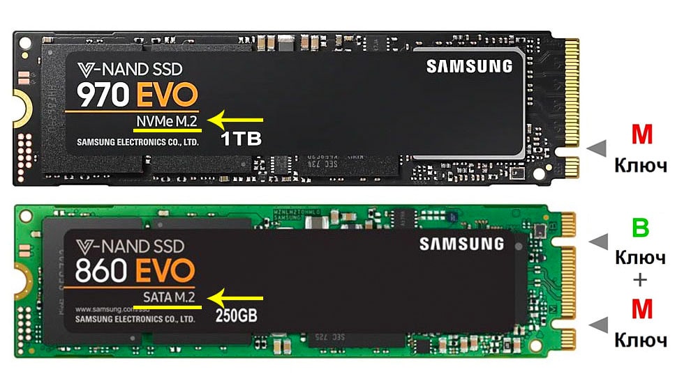

Я написал, что купил коробку М2 в ЮСБ3. Стал диск из ноута туда ставить, там быстрый 256, не выкидывать же?
Корбка китайская М2 не впихивается, при приложении силы с обратной стороны платы оторвался конденсатор. Припал на скорую руку - закоротил его. Перепаял аккуратно. Коробка определяется, а со вставленным ССД - не определяется и лампочка не горит. Похоже сжег я ССД, когда паял… я не вынимал его :(. или когда подключал с коротким конденсатором.
Короче диск бесплатный - просто жалко, я на нем думал всякую всячину (фильмы, сериалы) с собой брать. Теперь ССД ЮСБ3 на тер или на 512 придется покупать.
И, млин, дешевые китайские коробки для М" никогда не покупать!!! Я всегда куплю самое дешевое говно, а потом из-за него попадаю на в три раза большие бапки. Жена меня обзывает нехорошими словами… :frowning:

Граф, а ты там NVME и SATA не попутал часом?
В китайские USB коробки вставляются диски формата NGFF. Если ты туда вставил М2 из ноута, то он там работать не будет
я скорее всего абасрался! :wink: Я вставил NVME из ноута… От ить я дебил!!!

а точно не должен? В ноуте же и SATA и NVME одинаково работают?
NVME ssd в SATA разъем просто не полезет, но ты походу запихнул :grinning:
SATA ssd в NVME разъем залезет без проблем, но работать не будет.
есть мамки с двумя типами разъемов/интерфейсов.
А что, так можно было? Там, вроде, по виду отличаются даже разъёмы…
по виду да, у сата один(слева)/два ключа бывают, у нвме один (справа)
кол во контактов одинаково 75(ну это если б они все были), поэтому мне без труда удавалось вставить сата в нвме разъем :grinning:
