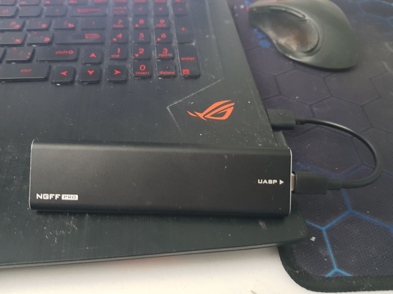

Про “коробочки” для ССД:
Конечно купил ту, на которой русскими буквами NVME написано и она работает. А для той, другой, купил террабайтный ССД на SATA от скрепного производителя “Дигма” - как ни странно, но ССД у них отличные!

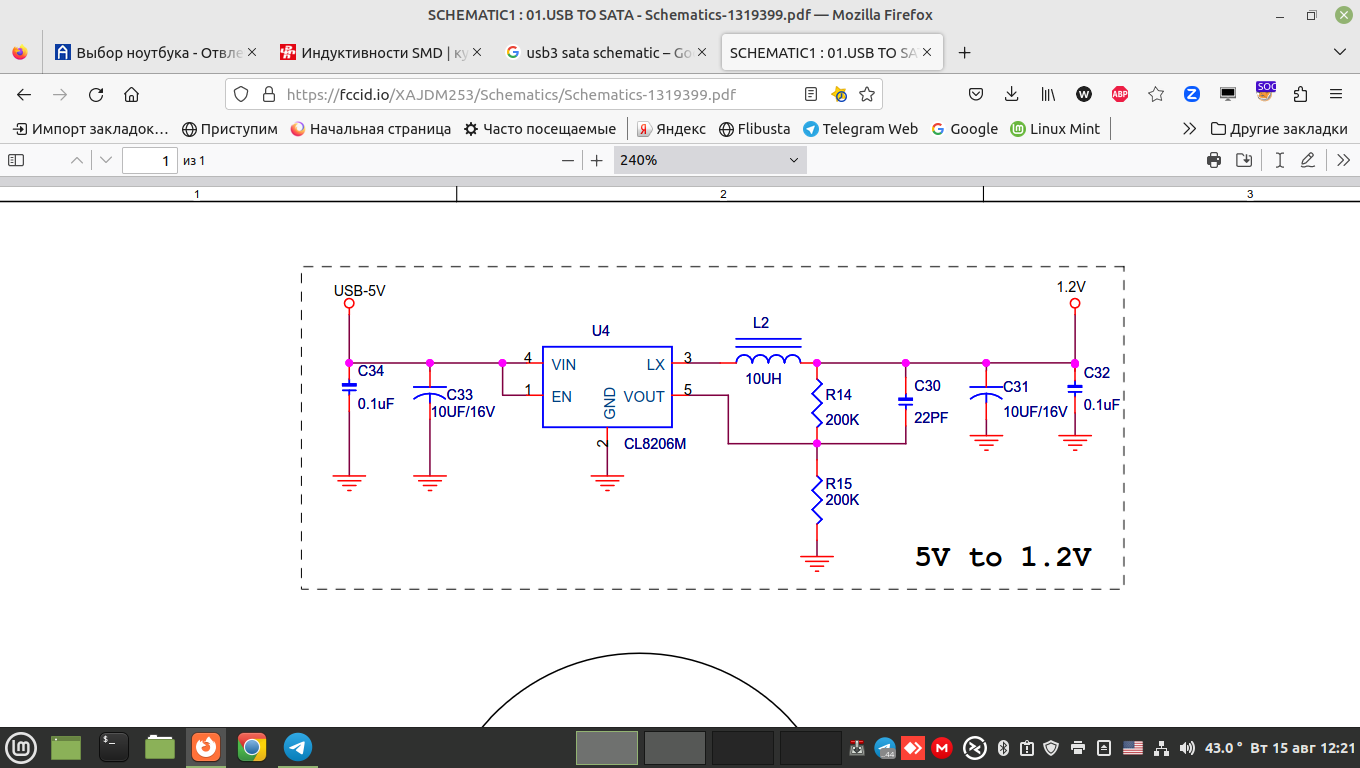

Но коробочку я всё-таки прижег мало-мало. Когда я под конденсатором соплю оставил и плюс на минус коротнул, то грелся сильно SMD дроссель на входе питания. Мелкий такой, квадратный, 5 мм, без надписей. Коробочка, если просто загнать на нее архив фото и править - нормально работает, а если сливать на комп, то через 10 секунд слива на высокой скорости она просто виснет с ошибками чтения.
Я припаял какой-то дроссель, но видимо не такой… Так что придется для купленного терабайта САТА покупать еще коробочку… Какой-то круг заколдованный!
Кстати та, на которой NVME написано умеет и с SATA тоже работать. И даже не только в USB3, но и в USB2, вообще крутая коробочка! На Яндех маркете купил, за 1200 примерно. Второй раз зашел еще одну купить - она там за 2000 стоит. Это у Яндех маркета такая заманиха для первых покупателей, штоле? Я как-то ими ранее не пользовался, всё Али или Озон.

Короче про сожженную коробочку USB<->M.2_SATA.
Оторвал я конденсатор приличного размера, когда впихивал более толстый NVME в нее.
Кое-как припаял и закоротил под ним. Потом увидел, что греется дроссель до обжигания пальцев и перепаял аккуратно.
Но “что-то пошло не так”. Пока запускал - видимо что-то повредил.
Вот схема какого аналогичного прибора, вернее его цепи питания.
Коротнул я, скорее всего, C31, то есть нечто аналогичное на моей плате.
Дроссель - 10 мкГ. Я что-то маленькое вместо него нашел, тоже без номинала.
При редких обращения - никаких ошибок, при интенсивном чтении - зависание и ошибки. То ли дроссель мал, то ли он на маленький ток и греется под нагрузкой, то ли пригорело еще что-то.

боюсь что DC-DC конкретно поплохело от КЗ на выходе и ток по FB она корректно не держит, а дроссель если звонится то живой. нужно смотреть что там на выходе творится.

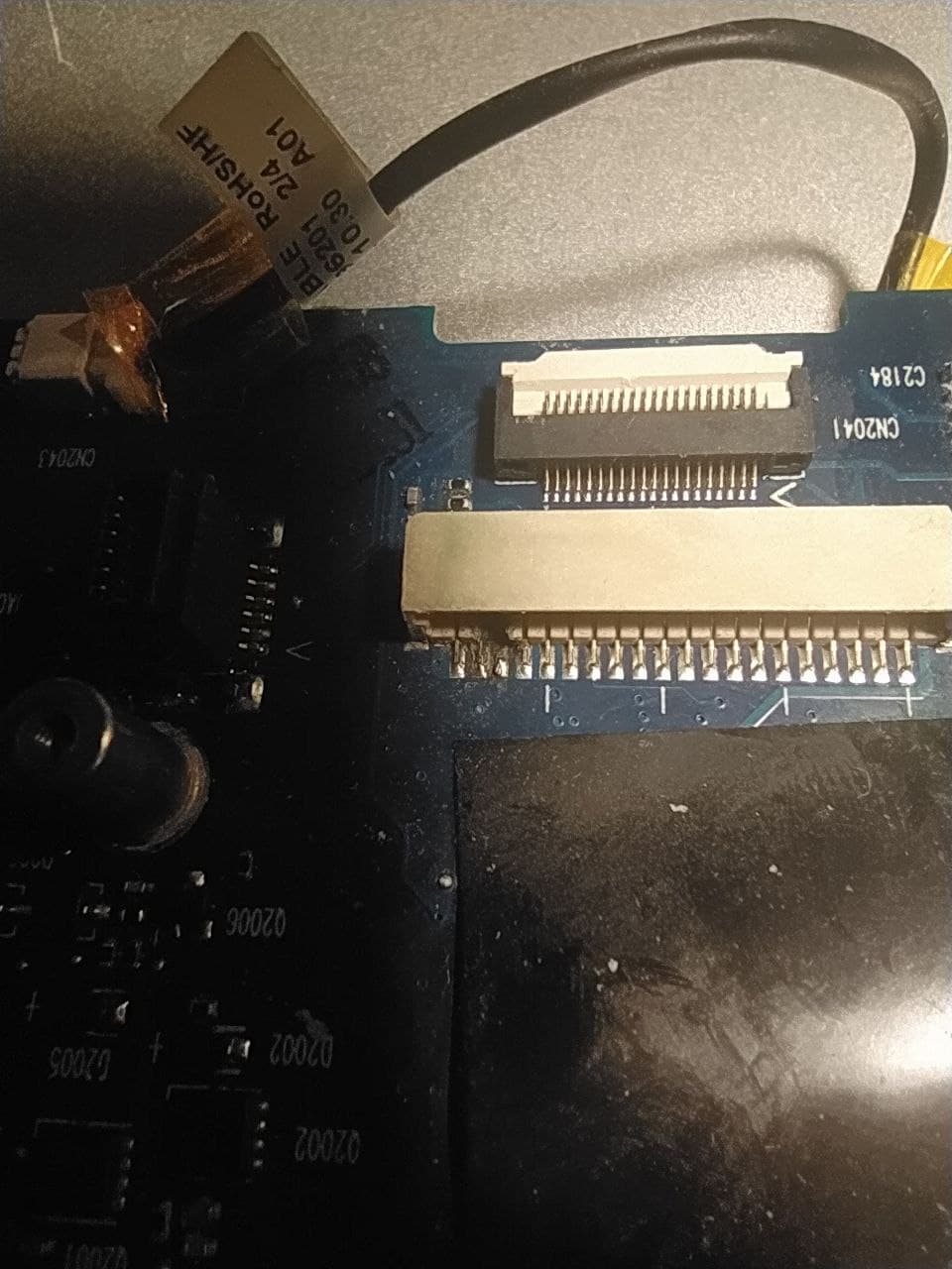

вчера спалил старый ноут. НЕ НОВЫЙ, а старый!!!
Тоже HP Elitebook, но 2560p. Двухядерный, очент хороший, там у меня 16Гиг, ССД, докстанция…
В подмосковье - чисто Израильская жара, +30 и очень высокая влажность (только моря нет). По трубе ХВ от скважины скапливается конденсат и целые лужи на полу. Из скважины течет +12, а на улице +30. Соответственно - много конденсата.

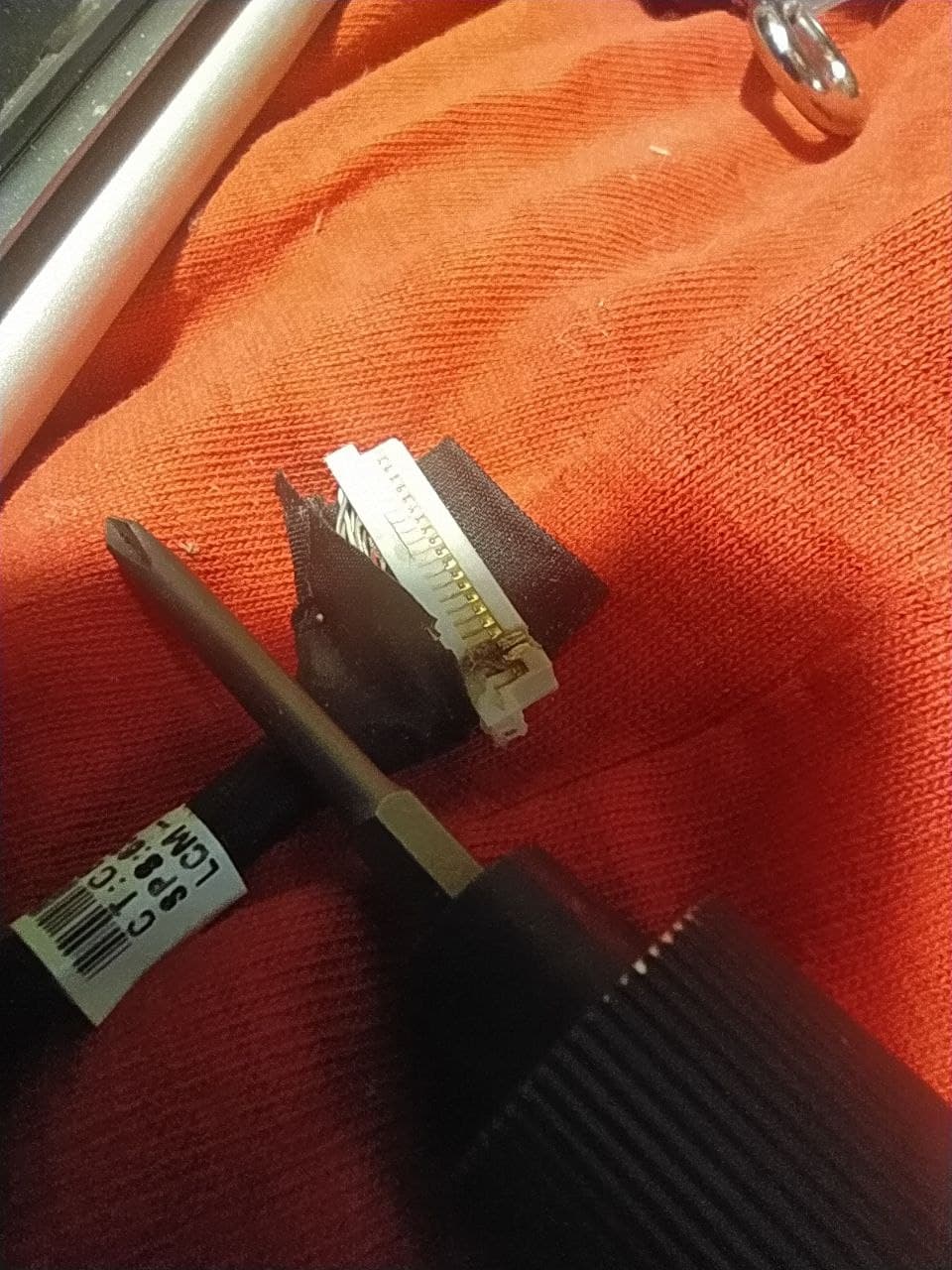

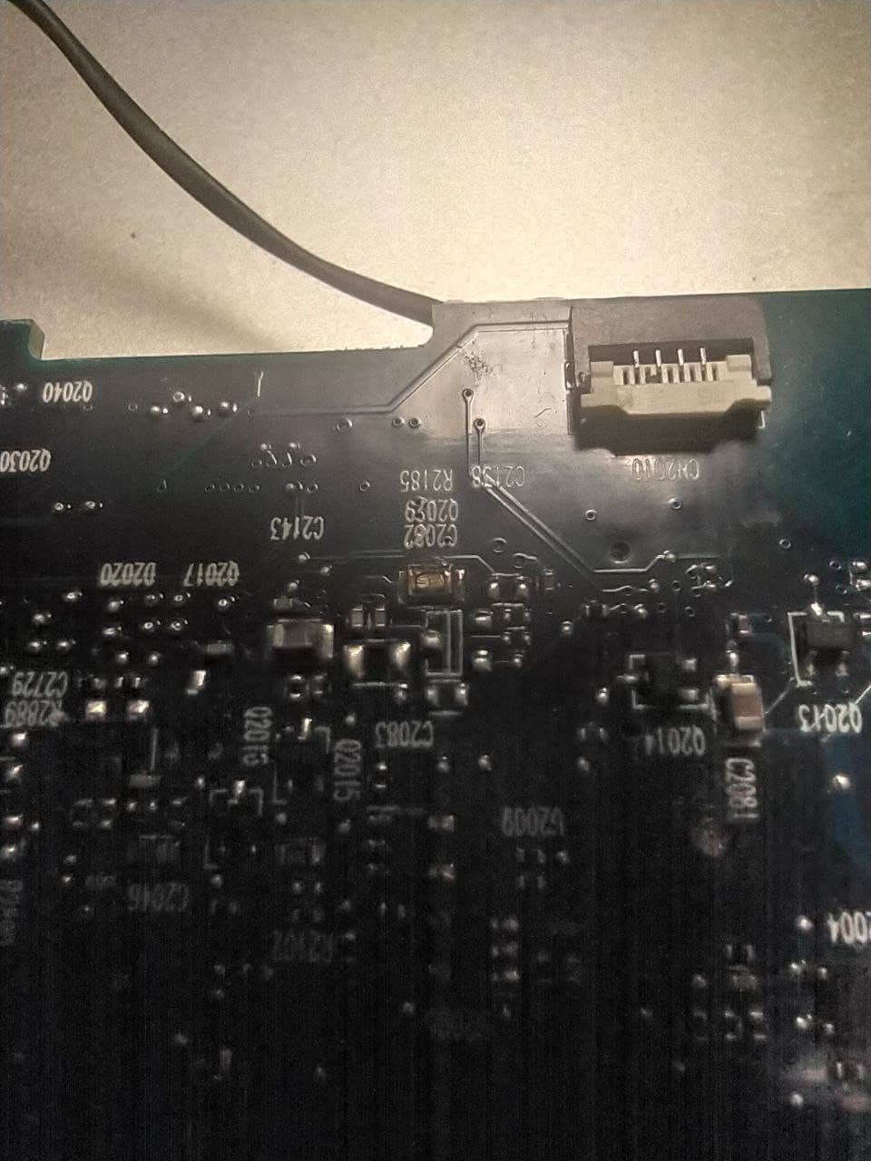

Я ЗАБЫЛ о конденсате, потому что - дурак!!! Накапало на угол закрытого компа, включил - нет подсветки матрицы, то есть картинки работы Линукса видно, но в отраженном свете.
Разобрал. оплавлен разъем на матери, сильно обгорел защитный 0 Ом резистор. на самой матрице вроде все ОК.
Вопрос я еще не решил, но заказал шлейф матрицы и маму. Во вторник придут, В среду соберу. Надеюсь, что все будет ОК. Маму купил на Я-маркете. Хрен знает - рабочая или нет. Шлейф - новый в каком-то ноутбучном магазине.
Ниже фото и ссылка на схему.
Разъем. Уже почищен спиртом и щеткой.
Обратная сторона. R2185
Шлейф.
на схеме - страница 37. Верхний правый угол.

Ну может совет какой-то? Друг - мастер по ноутам сказал, что мать скорее всего целая, но мне не нравится оплавленный разъем и мать на Я маркете стоила 2500р.
Вопрос из области теории:
–А как, ЁВМ, и что там закоротило, когда вода попала на это угол? Пошло 19 Вольт на землю, я понимаю, но вода должна была сразу выкипеть и КЗ прекратиться, нет? Почему такая херня происходит? может все это цапон-лаком густо залить? Я - неряха жуткий, уже писал. Но ноут сжег первый за жизнь. Залить могу, высушу и обычно все ОК. Какого хера он сгорел? О валялся в углу мастерской на лавке под трубами ХВ. Про конденсат - написал, но чтоб сгореть включиться надо. Капало как раз на кнопку включения, но на Закрытую крышку. Путь развития подляны я не могу понять.
продолжу, хоть и всем похеру.
Не знаю, мать была цела или нет, но я купил и шлейф и мать и все починил.
