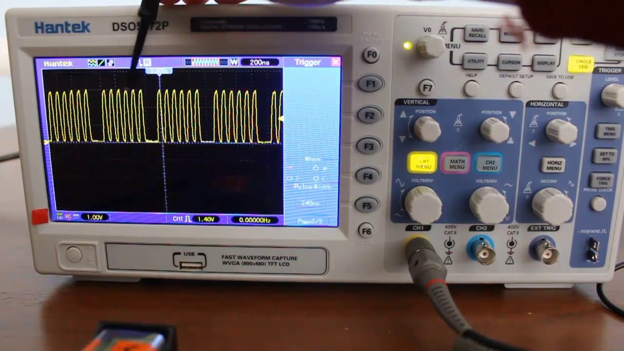

Это один из режимов триггера - AUTO, NORMAL, SINGLE.
И тут тоже можно настраивать по подъему или спаду, после отработки осцилограф останавливается. Т.е. это режим с автостопом. Например, если нужно увидеть сигнал на пине в момент включения девайса ))
Да, микропроцессоры сделали весьма неплохие осциллографы доступными для хоббийного творчества, по сути за сущие копейки…он еще и протоколы понимает, SPI точно, так как пользовал эту функцию
Как он это делает? Сам или ты на кнопку какую жмёшь?
Собственно говоря об этом я вчера и спросил…
не, надо зайти в меню и выбрать из протоколов, подробности не помню, не запоминаю, прибор сейчас не под руками, SPI хорошо видно, 8 или 16 битный режим, частота на шине, а больше меня ничего и не интересовало
Во! Это я и хотел узнать. :slight_smile:

Хотя, конечно, в этом проекте мне осцил бы, наверно, пригодился. Кстати, этим Хантеком можно смотреть переменный ток? или только постоянный?
(сорри за глупый вопрос, я в осциллографах вообще ничего не понимаю,)
Любой. Но сетевое нельзя, нужен развязывающий тр-р, или питание от аккумуляторов (из-за особенностей импульсных БП )
да, до 100 мегагерц это прибор, выше видимо пробник, единственное надо глянуть щупы у меня на какое напряжение (там делитель), лезть на 220 мне на ум не приходило
так это самое первое, когда начинаешь ремонтировать импульсные БП, ещё лампочка и латр 9 ампер, если серверные
Не, в 220в не полезу. Я бы вторичку посмотрел, насколько просаживается в момент наибольшей нагрузки. Там не больше 20в
это стандартным щупом точно можно, на щупе кнопка делителя 1:10
