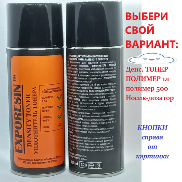

Так вот.
Ацетон, всякие растворители и т.п. “не брали его”. Я уже и кипятил в банке и что только не делал…
Купил Density Toner и эффект сразу же увидел. Ну как сразу же… Не мгновенно это всё было :smiley:
Я так делаю: Если в квартире, то ухожу в ванную комнату, прислоняю шаблон к стене левой рукой, правой хорошенько так “проливаю” (то есть главное - смочить весь тонер средством Density Toner). Немного держу рукой, а потом вешаю на прищепке и оставляю так минут на 15.
В первый раз после высыхания у меня чуть глаза больше очков не стали :smiley: - ЭФФЕКТ ОГО-ГО ! )))
ЗЫ: Не дешево стоит, но для домашних самоделок хватит на долго. Я вот уже года два-три им пользуюсь, еще примерно половина баллона (а может и больше половины) осталось.

  1. Не уплотняет мой тонер вообще !!!
    Он (вроде бы) только для принтеров hp…
