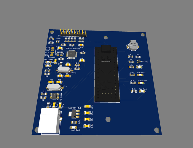

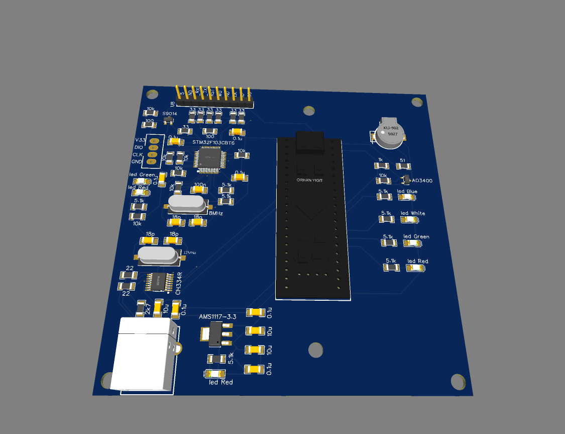

я настолько ленивый, прошив добрую сотню blackpill-ов, заипался настолько, что нарисовал борду тесто-прошивочную на разъемах Pogo Pin.
жду пока напразднуются наши друзья
Я такую для esp8266 нарисовал (только не на Pogo Pin) . Но я таки успел ее и заказать ))
А картинка с 3Д моделью в чем создана? Что-то знакомое…
а чего не через SWD шьёшь, там жеж разъём на борту
EasyEda
Вы ща будете смеяться, но мой путь был таков
Sprint Layout->DipTrace->KiCad->EasyEda
КиКад всем был хорош, но я устал искать или рисовать недостающие компоненты.
да могу и через SWD, на плате же stlink разведен, там выяснялась одна хрень, при прошивке через usb boot, в первой партии 5/100 во второй 2/100, зависали при стирании флеш и окромя как программатором через SWD их к жизни не вернуть, а это делает неработоспособным устройство, не говоря уже о невозможности обновления прошивки простыми смертными, что неприемлемо.
