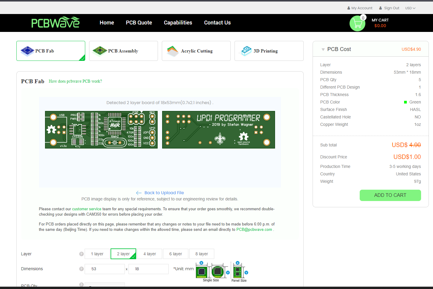

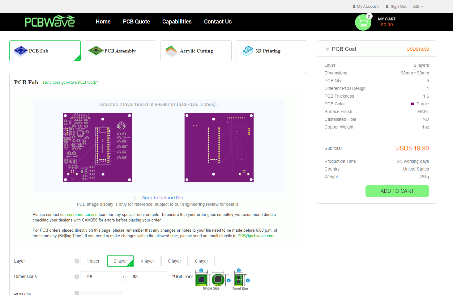

айяяяй, при добавление гербера все нормально должно показывать
а вот другой

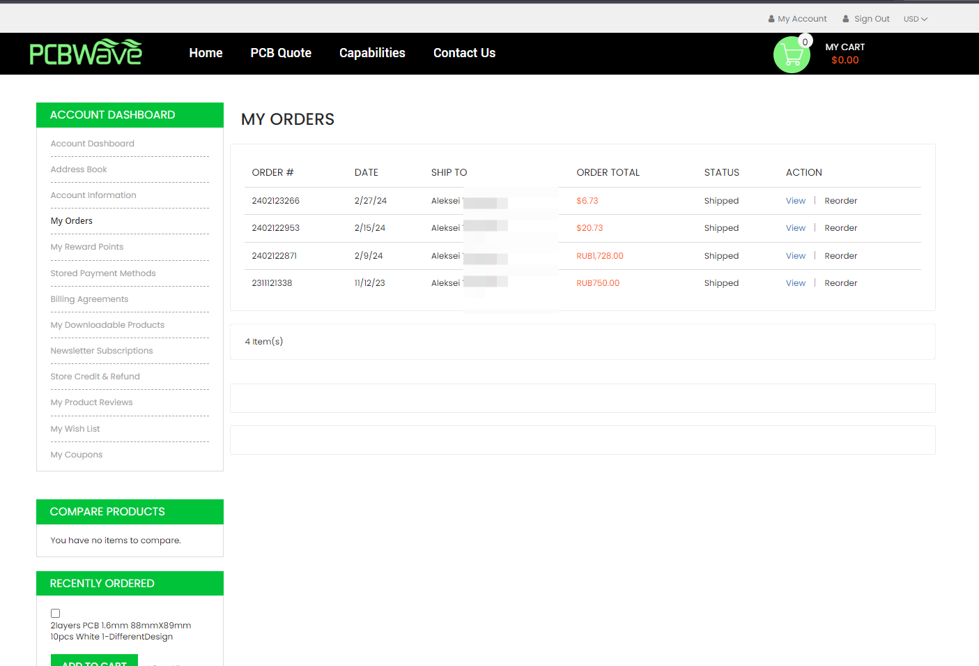

а одинаково они показываются при оплате, там да, грузится какой то стандартный шаблон и все заказы, точнее их герберы, выглядят одинакого.
смотрите в спаме на почте, мне туда залетает.

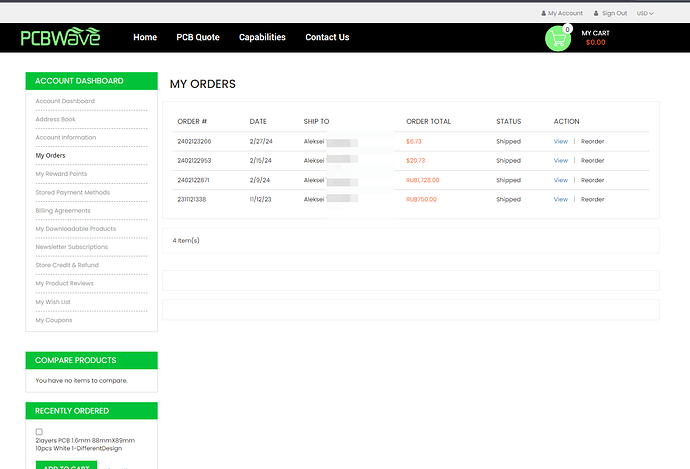

треки типа AM246xxx224CN
не нашел где в личке на сайте трек виден, ткни пальцем плиз.
куда тут тыкать?
