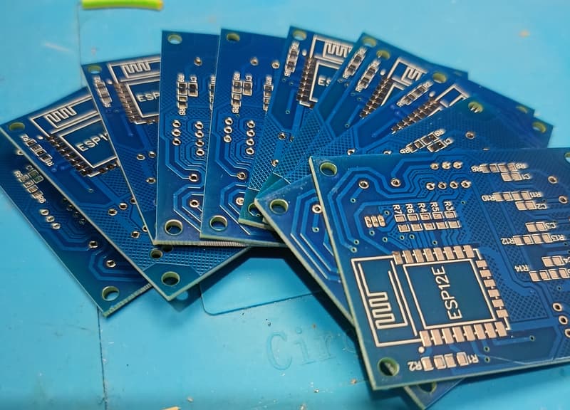

Под антенной ESP не делаешь вырез платы? Норм работает? Просто праздный интерес.
Так то я перешел на модули с внешней антенной, у меня “печатная” не везде достает нормально.
Так там текстолит. Под антенной стараюсь дорожки не вести, вроде нормально все
хотел написать, но потом подумал - антенны внешние используешь.
не советуют так делать, или вырез, или сдвигают модуль шоб под антенной не было текстолита
А почему полигоны контактов элементов не облуживаешь оловом ?
Нормально там, это свет так падает. Контакты беленькие, как положено
Понял. Некоторые золочениие делают, вот и подумал, что на фото так сделано.
