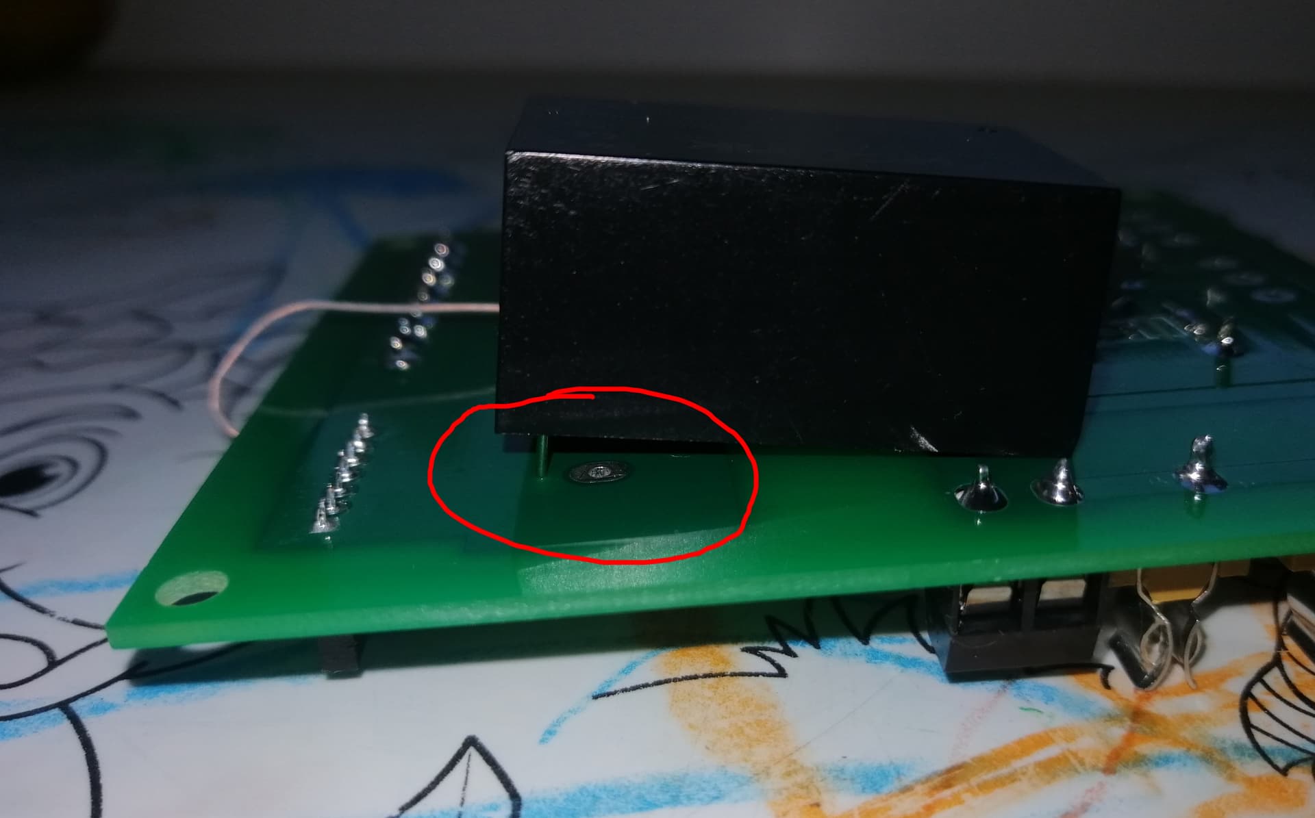

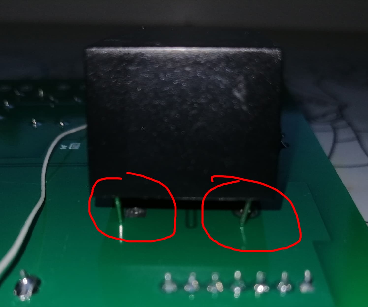

чей косяк?

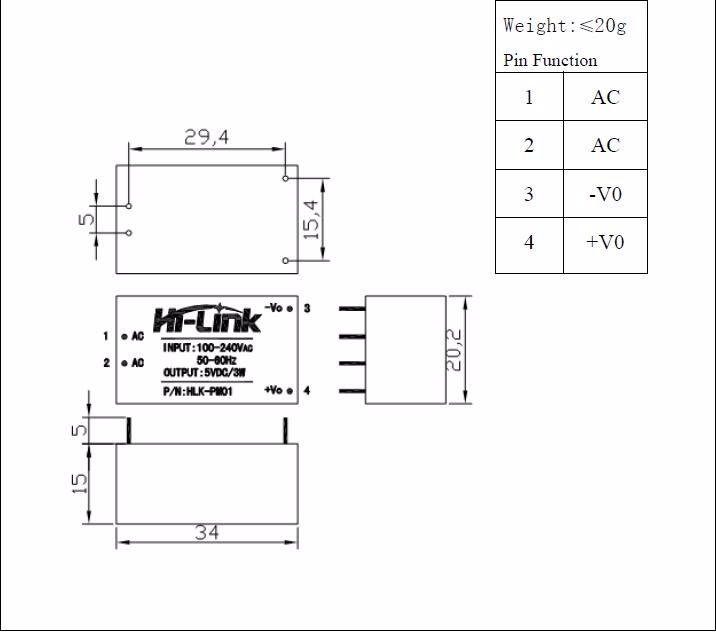

Производителя. Размеры по факту не соответствуют.
В программе EasyEDA размеры как в описании на блок.

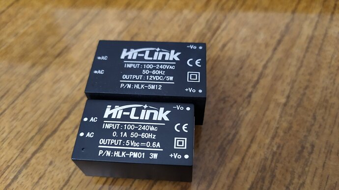

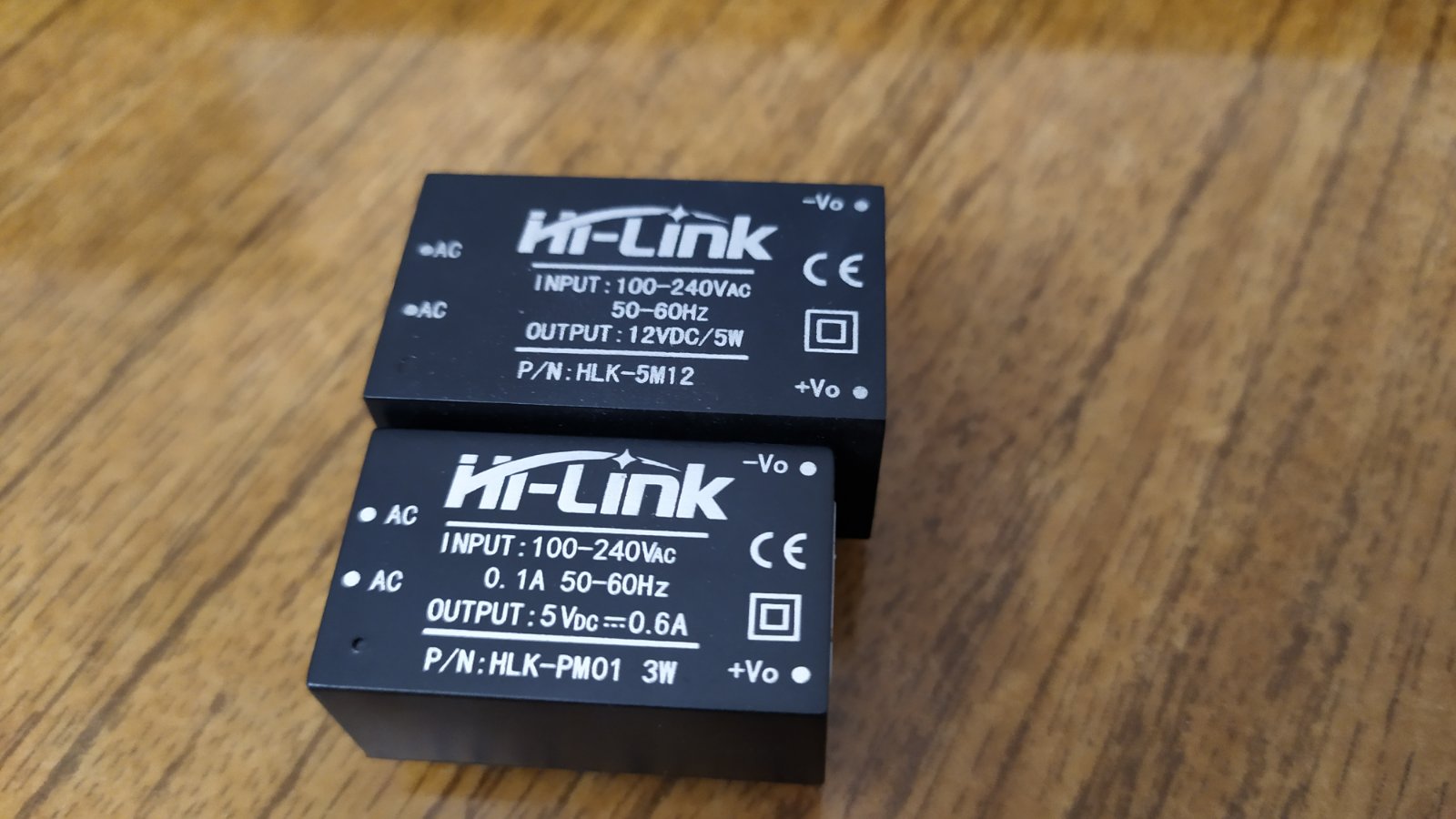

А Вы не перепутали? Это точно HLK-PM01? А то есть очень похожий модуль на 5 ватт (а не на 3) - он чуть побольше. Называется HLK-5M12, но так на вид - отличается только размером.
Вот они оба рядом:
HLK-5M05 (5V 5W)
Размер корпуса 23*38мм
Да и в описании только один размер указан.
PS сейчас в EasyEDA глянула HLK-5M05, он больше по размеру…
Ну и мой косяк тоже…
А на вашем чертеже написано HLK-PM01 - всё правильно, он меньше, чем HLK-5M05 (это на моём фото отлично видно)
Вы развели плату под HLK-PM01 - понятно, что HLK-5M05 туда не лезет. Добро пожаловать в славную когорту прыгунов на этих граблях, нашего полку прибыло :slight_smile:
Если Вам хватит трёх ватт, то купите HLK-PM01 и поставьте, чтобы новую плату не заказывать.
А размеры (не по документации, а просто линейкой (пока я в коробку их убрать не успел):
HLK-PM01 - 35х20
HLK-5M05 - 38х23
