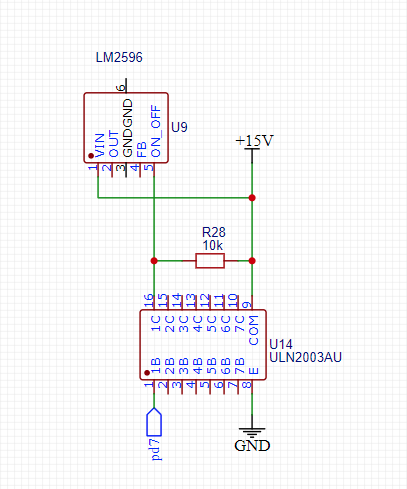

Походу…я снова накосячила на печатной плате.

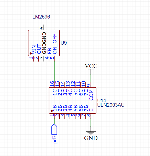

На плате используется микросхема ULN2003, у неё был свободный выход, решила сделать reset модуля SIM800L полным сбросом питания, то есть отключением микросхемы LM2596.
А в итоге, что HIGH, что LOW на pd7, LM2596 выдаёт 4 Вольт.
У неё выход - открытый коллектор. Притяните резистором килоом на 20 к питанию.
Я отпаяла ULN2003, при этом LM2596 всё равно работает.

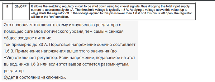

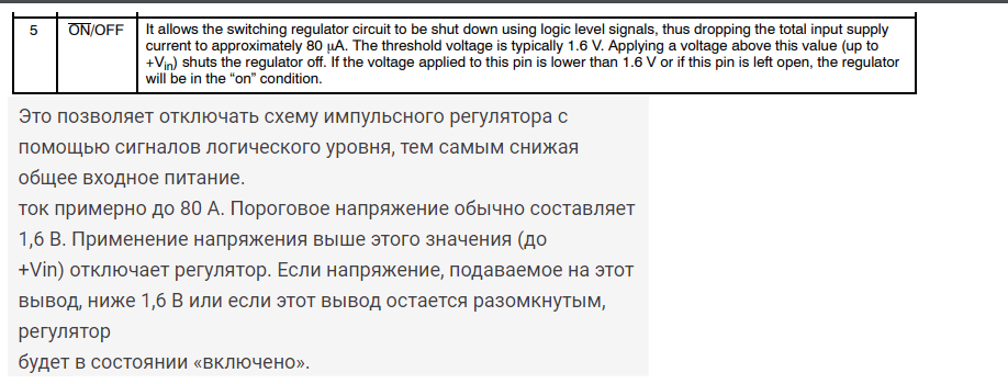

Даташит
Получается, нужно либо 0 - микросхема включена, либо +5V - микросхема выключена?
Напаяю прям на LM2596 резистор.
Ток в положении OFF от 15 до 30 мА.
Значит использовать пин атмеги в состоянии HIGH небезопасно?
Почему? Он же на uln идёт, а там-то не такого тока.
Виновата, я имела ввиду, если напрямую управлять, без ULN
Или можно оставить подтягивающий резистор на напряжение питания LM2596

в даташите стоит микроА, а не милиА
наверно работает
Ну, сигал там инвертируется. Если для “включена” ей надо HIGH, то у Вас должно быть LOW (Вы, похоже, так и написали). По идее, должно работать.
Тогда можно управлять напрямую с пина.

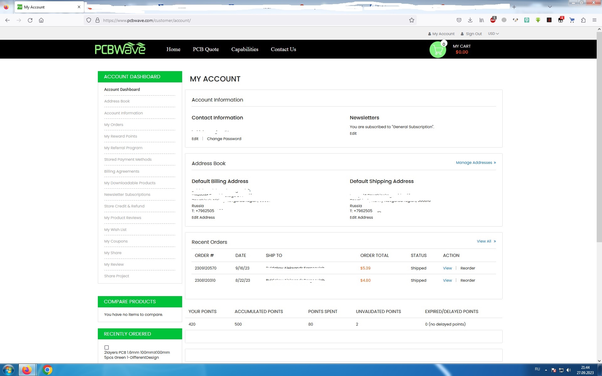

Заказал несколько плат на PCBWave
Первая плата проходит за $1 + $4 доставка через QIWI получилось 590 р
Остальные идут $5 + $4 - 988 руб
Маска +$5 и доставка возрастает до $8
