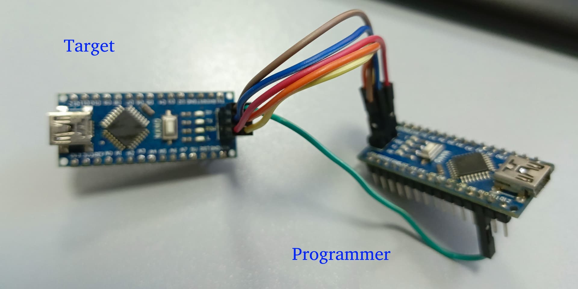

Попробовал и на винде и на линукс. Все отлично пишется без конденсатора.
Конфигурации
  1. Windows 7 x64 Ultimate, Arduino IDE 1.8.3 portable
  2. Linux - Fedora 35, Arduino IDE 1.8.19
Платы в обоих случаях Nano + Nano, обе китайские. Подключение через ICSP + RST на пин 10

PS
Думаю, сообщество мне простит отсутствие видео. Если честно, сам я не вижу в таком “доказательстве” никакого смысла - так к чему тратить время. Все равно при записи за кадром остается много факторов, таких как конфигурация компьютера или настройки аврдудки, и на самом деле с видео или без него нам только остается верить в добросовестность автора. Надеюсь вы мне верите и без роликов :slight_smile:
Я - верю.
Но тогда тем более странно, потому, что у меня на трех разных компах - двух ноутах и одном стационарном без конденсатора НЕ работает. :wink: Что я и показал в видео.
PS: позицию по поводу роликов не могу разделить. Мне кажется что доказательная ценность видео стоит 5 минут съемок.
У меня есть одно предположение на этот счет… дело в том что у меня “нано-программатор” - выделенная плата, которая хранится отдельно и используется только в этом качестве. Скетч “Arduino_as_ISP” залит в нее еще в 17 или 18 году и с тех не обновлялся. Сейчас я заглянул в ИДЕ и помоему этот скетч стал значительно больше и сложнее. Возможно в последних версиях что-то неудачно “подкрутили”, что и объясняет разное поведение.
Чисто умозрительно ребут программатора в начале прошивки не должен ломать процесс. Ведь программатор у нас чисто программный и в любом случае стартует не сразу. Как известно, ИДЕ ждет ответа программатора несколько десятков секунд и только потом выдает ошибку. Так что при правильном начале сессии задержка на ребут никак не должна мешать процессу.
Добавка - в принципе, мою идею легко проверить - надо взять еще одну Нану, залить в нее свежий вариант Ардуино-как-ИСП кода и попробовать что-нибудь прошить. Но сейчас у меня на работе с собой только эти две платы и рисковать своим работающим программатором я не буду :slight_smile: Только вечером.

А кстати - тема! Нужно проверить, как ведет себя Arduino as ISP прошитый через Arduino as ISP.
Может в этом дело?
Найду минунку - проверю. Вчера было немного времени, а сегодня уже бегаю целый день… :frowning:
За давностью лет уверенности нет, но скорее всего через стандартный загрузчик. До такого изврата, чтобы прошивать скетч Ардуино_как_Исп через другой Ардуино_как_Исп - я бы не додумался.
Ты про 707ого? Он сам ответит, надеюсь. Я вчера прошивал через USB, само собой.
Там дальше есть абзац про конденсатор на программируемой плате-
The 10µF electrolytic capacitor connected to RESET and GND of the programming board is needed only for the boards that have an interface between the microcontroller and the computer’s USB, like Mega, UNO, Mini, Nano. Boards like Leonardo, Esplora and Micro, with the USB directly managed by the microcontroller, don’t need the capacitor.
Между Reset и GND на программируемой плате смысл есть, но вот между Reset и +5В на плате программатора я сокральный смысл не понимаю - зашунтировать резистор ???..
А что будет, если на пин rst коротко подать LOW? А если с конденсатором?
зависит от того, когда это делать.
Может что бы чутка дольше подержать плату “программатор” в ресете после сброса ее DTR-ом, чтобы ПО правильно нашупала ее? Тогда моя версия с наличием загрузчика не вписывается…
Не знаю, тут нужен эксперемент с осликом, у меня нет ща такой возможности.
Блин, признаю, это я херню спорол, конечно на GND )))
Исправил
такс, один слился Ж)
Теперь осталось Дракулу еще раз спросить, ГДЕ он ставил свой кондер.
