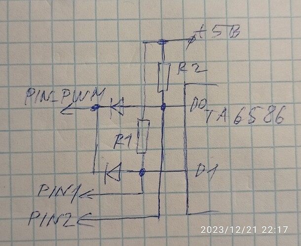

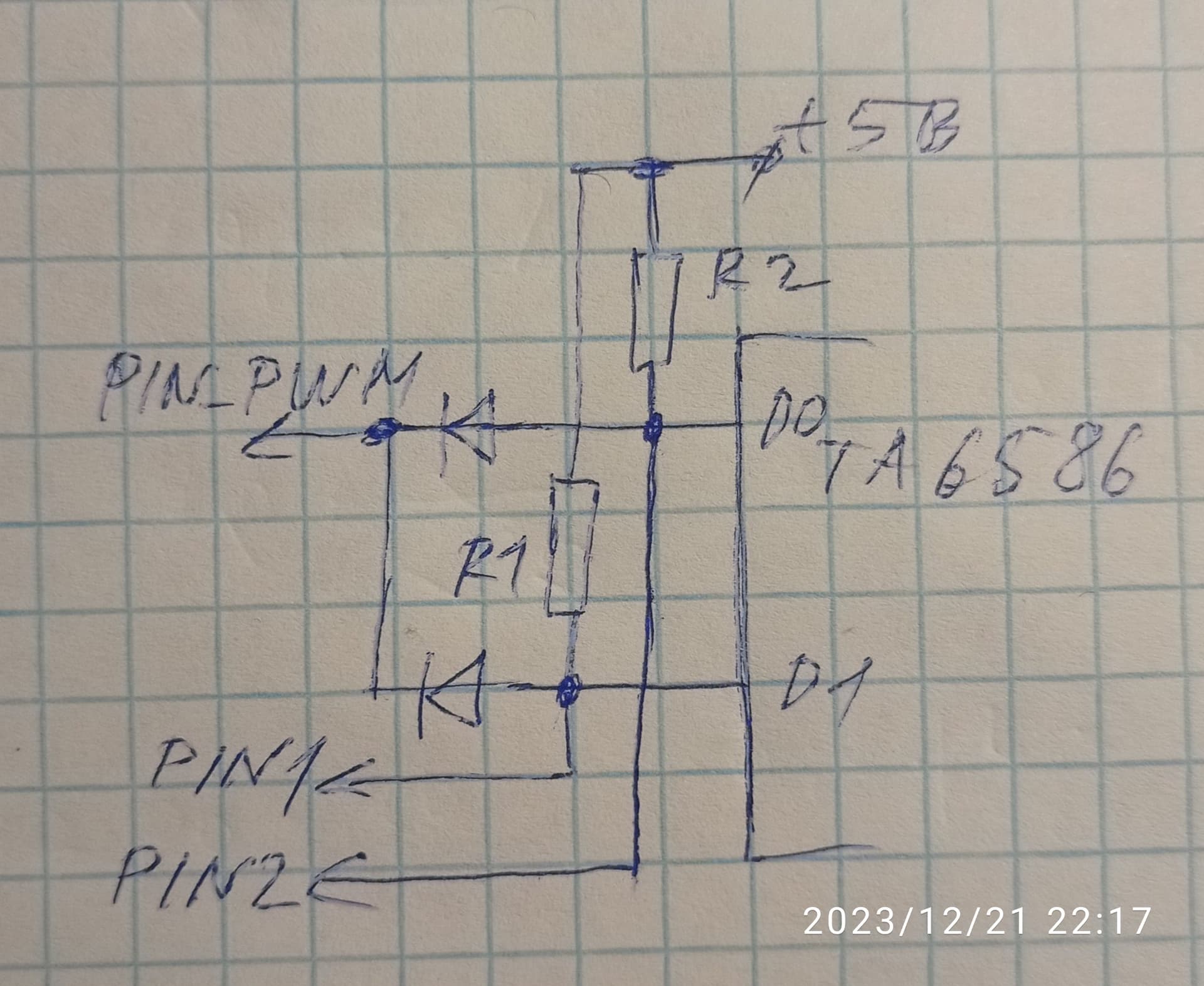

Пока ждал пацана с тренировки, нацарапал такую схему. Если уж есть ТА6586, то можно шимить одним пином, а реверс двумя другими делать.
Вперед
pinMode(pin1, OUTPUT)
pinMode(pin2, INPUT)
Назад
pinMode(pin2, OUTPUT)
pinMode(pin1, INPUT)

Можно попросить Вас объяснить как схема будет работать? Диоды 1N4007 подойдут? Резисторы по 10 кОм?
